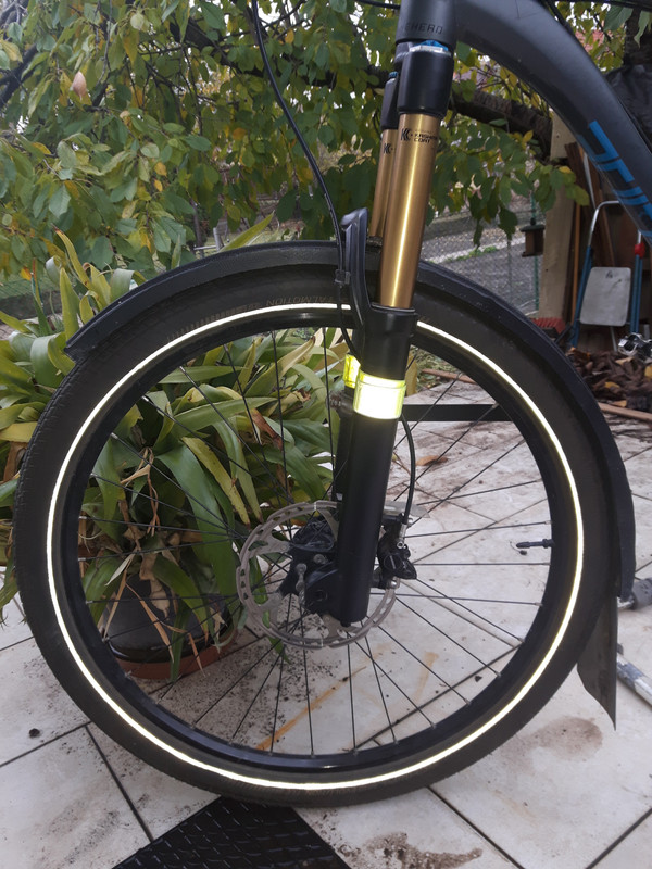

Sziasztok, ismételten köszön a friss infókat és a hozzászólásokat.
Az alsó lábban is tiszta volt az olaj ?
A perlehúzó szivacsok nem voltak szárazok ? Beáztattad őket olajba ?
Kis hazánk melyik részén laksz amúgy ? Ha Bp, úgy ránéznék arra a rosszcsont telóra. Most már érdekel.
Ahogyan szétszedtem minden alkatész gyári állapotú volt benne, mint amikor először bontasz meg valamit az ugye látszik.
Semmilyen kopás, elöregedett tömítés nem volt benne.
Az olaj és zsír is olyan állapotú volt benne mintha tegnap lett volna beleöntve, sőt a mennyiségek is megfelelőek voltak, legalábbis amit a leírásában meghatározott.
Semmiféle használtságra vagy elöregedésre utaló jeleket nem lehet rajta látni.
A teleszkópot teljesen szétszedtem, megtörölgettem, megtisztítottam, majd bezsíroztam és feltöltöttem olajjal.
A két felső gumigyűrűt is kiszedtem, meg alatta a két szivacsgyűrűt azokat is megtisztítottam és bezsíroztam, beolajoztam.
Majd ugye mentem vele egy próbát, de semmi változást nem tapasztaltam, ugyanaz mint előtte volt.
A teleszkópot nézegettem menet közben lehet látni, hogy mozdul,mozog, csak sajnos ebből én nem sokat veszek észre, kényelmi szempontból.
Gyanítom, hogy valamiért túl kemény a mozgása, talán a működési mechanizmusa miatt vagy nem tudom, de nem igazán érzékeny..
Egyébként Budapesten lakom a XVII. kerületben.

Elkészültem a felújítással, ki is próbáltam....
Gyakorlatilag semmilyen változást nem vélek felfedezni, a teleszkóp működik de semmiféle csillapítást nem vélek felfedezni most sem.
Sőt talán még az ezelőtti 20.000 ft-os kategóriába eső SR Suntour teleszkópom mintha kellemesebb lett volna.
Abban sem vagyok teljesen biztos, hogy a 300.000 ft-os kategóriába eső teleszkópok meggyőzőbbek lennének.
Ezt inkább kicsit olyan parasztvakításnak érzem, levegős, rugós, akármi.....
Egy biztos ha legközelebb vásárolok teleszkópot azt csak úgy teszem, hogy kipróbálom előtte, mennyire felel meg az én elképzeléseimnek.
Egyetlen egy dolog ami érezhető javulást eredményez, az az alacsonyabb guminyomás, azt a tippet is köszönöm!
Mindenkinek köszönöm a segítséget és a hozzászólásokat, tanácsokat.
Ha sikerült megtalálnom a számomra megfelelő teleszkópot, azt mindenképpen megírom!

Ha az olajcsere nem segített, nekem volna még 1-2 ötletem, amit meg lehet tenni annak érdekében, hogy szebben mozogjon a villa:
- Nekem volt 2db olyan RS solo air-es villám (régebbi típusú solo air, aminél a rugóút hosszát hézagolókkal lehetett állítani), a levegő leengedése, és újra felfújása után érezhetően rosszabbul mozgott. Ez azért volt, mert a nyomórúd tetején lévő dugattyú nem engedte át a negatív kamrába a levegőt, hanem csak a pozitív kamrában volt nyomás. Ezt úgy lehetett kiküszöbölni, hogy a felfújás után a teleszkóp hídját megfogva  egy határozott mozdulattal megrántva lefelé, a dugattyú nyitott, és átengedte a nyomást a negatív kamrába is, és így a villa, érezhetően finomabban mozgott ezután.
- Olajcsere alkalmával a lábat úgy érdemes visszatolni a becsúszókra, hogy a levegő oldali, és a csillapító oldali nyomórúd is be legyen nyomva, így a lábban nem reked meg annyi levegő, ami befolyásolná a mozgást. A Fox is hasonló okokból tett a 40-es lábára levegő leengedő szelepeket.
- A biciklit érdemes fejre állítva tárolni, vagy csak időnként fejre állítani (pl. tekerés előtt 1 fél órára), hogy az olaj visszafolyjon a felső perselyekhez.
Köszönöm a tippeket, ezeket még akkor holnap kipróbálom!
