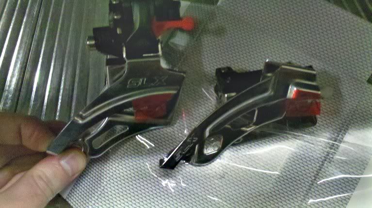

lefotóztam egymás mellett a kettõ példában emlitettet.
remélem segit.
http://i1234.photobu...pg?t=1326205814
megakoszi!
