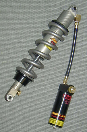

Avalanche:
Sziasztok!
Errõl jut eszembe hogy meg kérdezzem szerintetek jobb egy titán rugó,nem csak a súlyra gondolok mozgása keményebb, puhább?
Más keménységet kell e belõle használni?Az adott méret egy vanilla 241mm most 3*400 van rajta.könnyebben törik vagy ilyesmi ?
Valakinek tapasztalat??
Köszi elõre is
