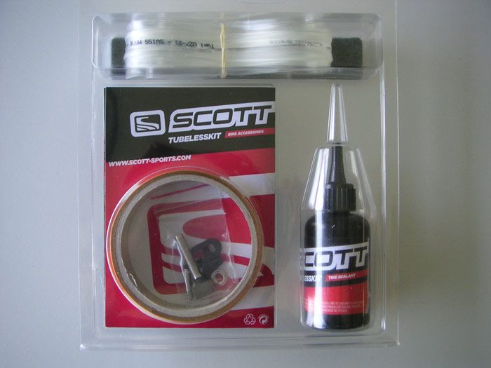

Rebell-78
Rebell-78
  • 1.977 hozzászólás
Scott is akat valami tubbot a piacra dobni. Leghet talaltok valami hasonlosagot az elözö rovatomban lathato tubusal:)
http://www.mtb-news....75&d=1155571070
Erdekel valakit ? privi...
