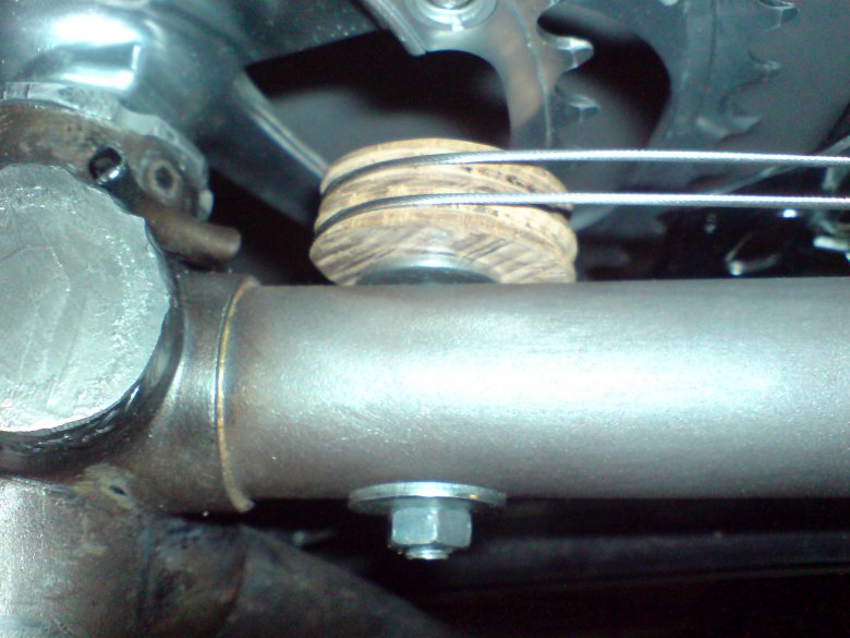

Bõvebben...ez egy bovdenvezetõ...
a 2 görgõ szabadon és egymástól függetlenül tud forogni, egyik görgõ sem fog elkopni mert a bovden megeszi.
Ha átitatod lenolajkencével a görgõket, akkor idõjárásállók is lesznek.

Kedves dartsos avass be légyszives, hogy ezek a fa görgõk mi célt szolgálnak a binyiglin?
Nekem nem sikerült kitalálnom. Amúgy tetszetõs darab a bringa!
Egyébként egyik este szembesültem a problémával, és másnap reggelre csak ezt tudtam kitalálni, ami mûködik is, szóval nemtom másnál hogy van megoldva, de ettõl egyszerübbet nemnagyon tudok elképzelni, a tömeget se növeli nagyon, max annyit lehetne még csinálni, hogy a fát lecserélem majd danamidra, ha nem válik be...de mondom, bármikor csinálok ilyet 15 perc alatt :D csak egy partvis vagy bármi más kerek nyél kell hozzá meg egy fúró és egy menetes szár, meg vékony gömbreszelõ :D

Gondolom, egyik váltó, a másik fék.
Vagyis nem :D
Mindkettõ váltóhoz vezet. a féknek nem kellett semmi különlegeset kitalálni, csak elvezetni és kész.

Kedves dartsos avass be légyszives, hogy ezek a fa görgõk mi célt szolgálnak a binyiglin?Feltöltött kép
Bõvebben...ez egy bovdenvezetõ...a ké bal felsõ sarkában látszik a gyári bovdenvezetõ, de az az eredeti vázon csak az elsõ váltóhoz vezetett, azzal nem tudtam megoldani a 2 váltóhoz vezetõ bovden vezetését, ezért kellett a görgõ...azért fából, mert az volt kéznél, és majd meglátom hogy szolgál, de 15 perc alatt csinálok másikat bármikor :D
Egyébként 2 görgõ van egymás mellett, egy hüvelyre fogatva, a hüvely pedig beszoritva, hogy ne mozogjon, és a hüvelyen a 2 görgõ szabadon és egymástól függetlenül tud forogni, egyik görgõ sem fog elkopni mert a bovden megeszi.
Igen :)
