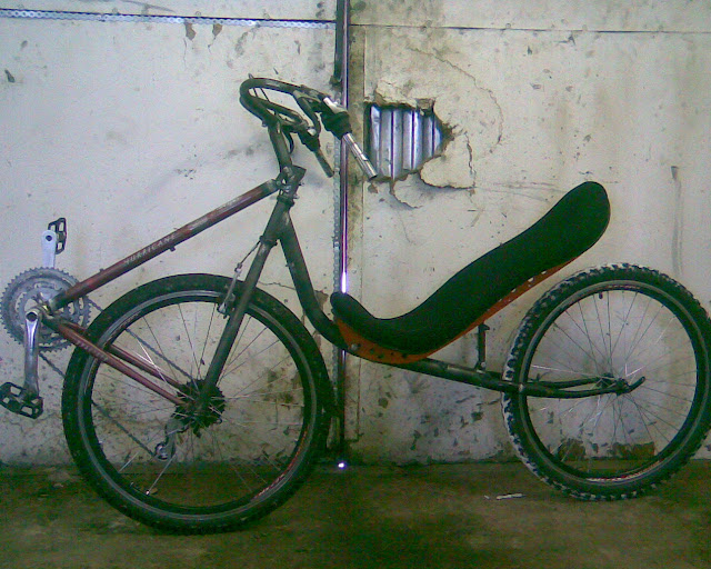

terepes változat folyamatban.Lompinak vittem egy vázat csináljon belõle valamit,nekem nem kõll...most már nekem is kell egy is olyan:)erre írtam egyszer,hogy nem láttam a fától erdõt:)A 28" -as Wariátornak készült, terepre.
a 28-as pedig szokjam a lengõórrút alapon készült...
hát hamar megszoktam,megyen mint állat,non begyere:)
