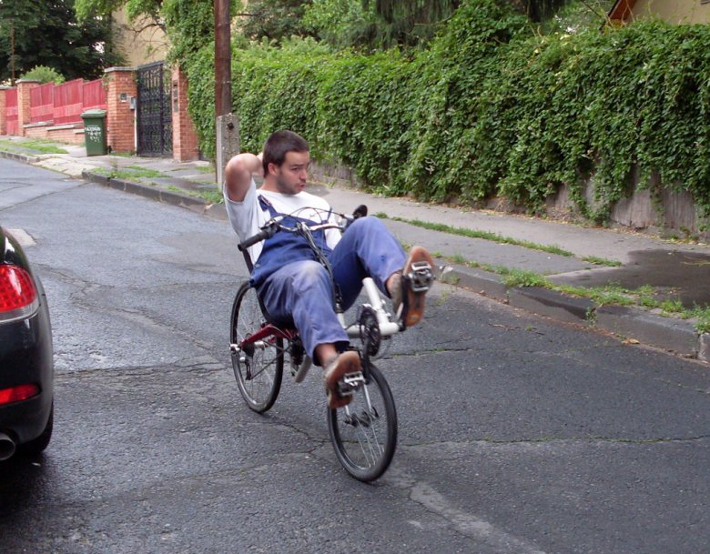

És 18 kg , a hátsóvilla úgy készült , hogy bevágtam a csövet széthajtottam be foltoztam a belsõ részt majd a mostani formára hajtottam.Innen jobban látszik a kormány jelenlegi alakja.http://img.mypicture.../item.JPG?rot=1
#2999
Hebrák
Hebrák
  • 35 hozzászólás
A versenyt akkor untam meg mikor munkába menet kifogtam egy szembe szelet, idõbe beértem de elégé lestrapáltam magam.
Hát, elég furcsa hajtani. Mikor elõször próbáltam elindulni (még festetlen állapotban) egy fél óra volt mire sikerült néhány métert haladni eldõlés nélkül. A kormánycsövet nem bírtam úgy meghúzni, hogy ne ferdüljön el a pedál nyomására, így flex+hegesztõ és átraktam a mostani megoldásra.
Aztán megint kellet fél óra gyakorlás mire kimerészkedtem a közútra. No aki látott az mind nagyot lesett . Csütörtökön mentem vagy 10 km minden gond nélkül. Tegnap csak 4 de jobban kimeríttet, a cél jó idõjárás esetén a munkahelyre bejárás ami 23 km van.
Az igaz, hogy a kormány nem a legkényelmesebb, köszönöm a jó tanácsot megpróbálom kivitelezni. Már ez is a második verzió az elsõtõl a lábam nem fért el elég jól .
Végül néhány adat : tengelytáv 1.25m , kerék 26", költségvetés < 30 000 igaz a rengeteg munkaóra nem számolva.

Szevasz Hebrák,
jónak tûnik, látom, semmi extrémitás nincs rajta. Esetleg a markolatoknál lefelé meg lehetne törni a kormányt, hogy a csuklóknak kényelmesebb legyen.
