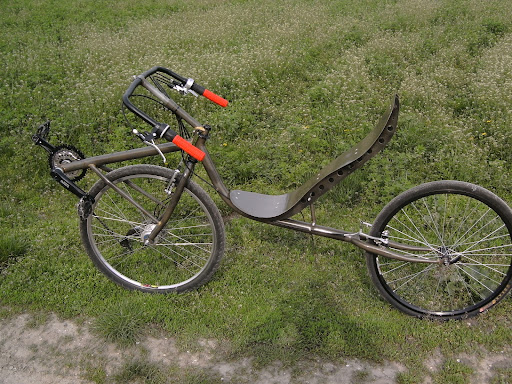

érdekes lenne ha eltörne az a villa ez Feltöltött kép sem tört el mégcsak megsem hajlott pedig van benne már 3500km és 95kg vagyok a balcsin csomagal kb 130kg cipelt :)

Két sör,és 1000km?:)
Thommey, ne fogadj, azt a villát én vittem Lompinak, brutál erõs darab és Lompi nem faragott le belõle, csak rátett egy lapáttal. De sebaj, egy sör még nem a világ! :P
1000 kilométerenként két sör, így legalább ihatok minden alkalommal... :)
Akitõl az ötlet származik (Jürgen Mages) az 30 ezer fölötti futásteljesítménynél tart a konstrukcióval.
Csináltunk már mi is hasonlót az meg már a harmadik gazdáját szolgálja.
Lompi is beletekert már pár ezret a sajátjába.
Ezekben mind vízszinresen voltak beépítve a villák. Ebben a meredekebb szög miatt kisebbek a terhelések és a használt villa sem "átlagos". A hegesztési varatok hossza is minimum a duplája az eddigieknek és akkor még ott van a Tom2 által említett merevítés...
"Úriember biztosra nem fogad", de veled kivételt tettem a sör meg jól fog esni!

Kishitû vagy! Ez az egyik legmerevebb villa ami a keróimba került, erre akár fogadni is mernék! ... de mi legyen a tét? :)

... Ez az egyik legmerevebb villa ami a keróimba került, erre akár fogadni is mernék!... :)
szerintem is bírni fogja, max az ülés alatti ív "rugózik" be. a villa - váz illesztés hegesztése brutál, ráadásul még ki is van merevítve egy kis háromszöggel

Szép -továbbra is- a masina! Jövõ hét vége jól hangzik!
Nincs nagyon alacsonyan a hajtómû (az üléshez képest)?
Lompihoz van belõlve a képen. Az én méretemnél feljebb kerül. A jövõhét végén kipróbálhatod.
Ugye lesz még valami, ami a hátsó villát merevíti? Mert ez így szerintem brutál hamar megadja magát.
:) Kishitû vagy! Ez az egyik legmerevebb villa ami a keróimba került, erre akár fogadni is mernék! ... de mi legyen a tét? :)

A Chili is kezd elkészülni... :)

A Chili is kezd elkészülni... :) ! A legutóbbi fotó óta mechanikus féknyergek kerültek rá. A bowdenházak, ahol csak lehetett megbontásra kerültek és a bowdenek szabadon, szemek között futnak, mind a váltóknál, mind a fékeknél. Csak az ívek maradtak meg a bowdenházakban. Változott a kormány hossza, szöge, magassága. Felkerült a világítás. A hajtómû forgáspontjai most már rögzített ellenanyákkal és imbuszcsavarokkal rögzülnek. Ezen nem lesznek gyors zárak, hiszen a forgáspontok is rögzítettek és a lábhosz beállítását követõen az összes csavart meg kell húzni! Az össztelóson esztergált tengelyeken mozognak, elsõsorban a rugózás miatt. Itt az a terv, hogy egy imbuszkulcsal lebonthassam/állíthassam a hajtómûvet és kormányt és a kerekek kivétele után az egész elférjen a bicajos táskámban. Ezzel persze nem összecsukható, de könnyen szállítható lesz! A hátsó világítás azért kapott egy kisméretû konzolt, hogy a túratáskám is használható legyen rajta. Az elsõ villa átalakítását már láttátok.
A jövõ hét végére szeretném elkezdeni én is a tesztelést, beállítást a Chilivel (apró igazítások vannak még rajta -világítás konzol, hegesztési csiszolások, csõzárások), hogy még a festés elõtt belekerüljön még pár száz kilométer.

Lompi mesternek BIG respect, mivel sokkal jobban tûrte az ötleteim elkészítésével járó streszt mint az elmúlt idõszak tapasztalatai azt remélni engedték és kiváló ötletekkel járult hozzá a terv megvalósításához.
