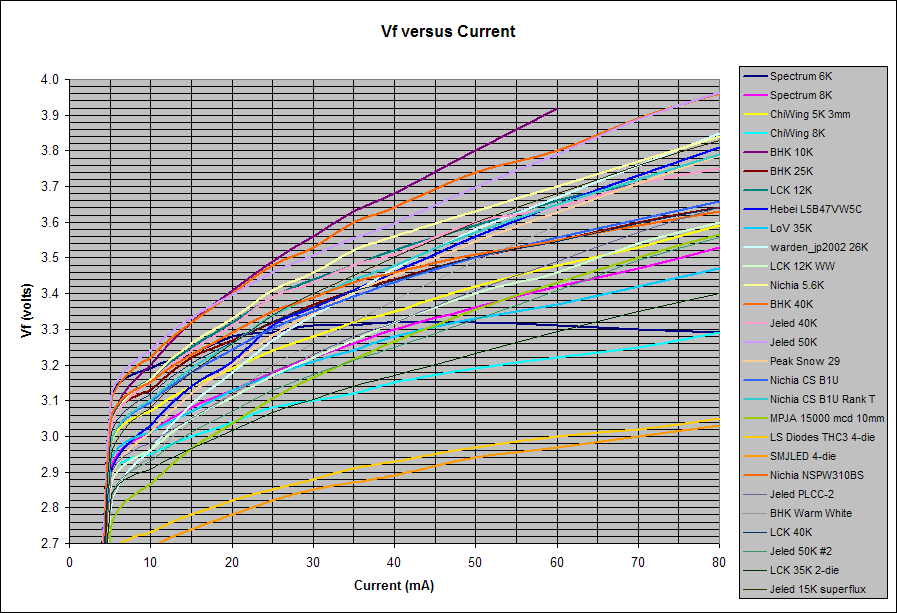

Node ezek Jeled 50K -k, szal hiába.Ezek régi ledek, több mint két éve vettem.
Szerintem magasabb a nyitófeszültsége ami az adott áramhoz tartozik.

Ezek régi ledek, több mint két éve vettem.De akkor most légyszi áruld már el, hogy Neked hogyan van, mert ahogy a számolásom is mutatja,
csak sima kábelekkel 70 mA-t nyomnál át a LED-jeiden, de mégsem annyi van nálad, hanem max 40.
Tehát akkor? Bekötöttél mégis LEDsoronként egy-egy néhány tizedes ellenállást?
A bizti végei forrasztva vannak, majd át kell alakítanom kisebb akkucsoportonként bekötött multifuse-ra.
Elvileg akár 20-30A-el is tölthetnéd a 12 db párhuzamosan kötött 2 Amperóra fölötti kapacitásu cellát.Megnéztem a Nokia töltõmet, (a mobilomnak is 3,7V-s az aksija) az 5.8 Volton tölt 800mA-el, és ez gondolom már
gyorstöltésnek számít. Vajon max mekkora fesz&áram -mal lehet tölteni ezt a 12 cellás pakkot, és úgy mennyi idõ alatt tölti fel?
Töltéskor néhány paramétert kell figyelni:
- a nagyobb áram hatására ne emelkedjen a cella feszültség 4,2V fölé
- a cella hõmérséklet a ráírt érték fölé.
A megengedhetõ max. töltõáramot fõleg ezek határozzák meg
ha alacsonyabb érték nincs megadva az adatlapon.
Majd késõbb válaszolok a többi kérdésre is.

De akkor most légyszi áruld már el, hogy Neked hogyan van, mert ahogy a számolásom is mutatja,Amit kiszámoltál a ledeknél áramokat, csúcsra töltött akkuval a 40mA fölötti érték igaz!
Jól kombinálsz. A számolás logikája teljesen ok! Azért van mögötte a jókora hûtõfelület
mert a leden belül, a kristály és az õt tartó kivezetés között kb. 30 C° hõküszöb lehet.
Vagyis a led kivezetése jó ha nem lépi túl a 40 C°-ot, ezért szorítom a hûtõbordához
ami többnyire langy-nyáréjszakán sem lépi túl a 30 C°-ot. Így viszont elviseli a 40mA-t is.
(Az 50 mA-t már soknak tartom, korábbi tartós üzemi teszt alapján.)
Az akku feszültsége eleinte gyorsan visszaesik tizedekkel alacsonyabb értékre ahol
már kisebb áramu munkaponton mennek a ledek jelentõsen csökkenõ fogyasztás és alig változó fényerõ mellett.
Közepesen kimerült akkunál már csak (a gyárilag elõírt) 20mA-t kapják meg,
lassan folyamatosan egyre kevesebbet, hosszasan elhúzódva, egyre csökkenõ fogyasztás mellett.
Azt talán nem kell mondanom, hogy az energia-fény átalakítás kis áram mellett nagyobb hatásfokú,
ezért a fényerõ kevesebbet csökken mint az áramfelvétel.
