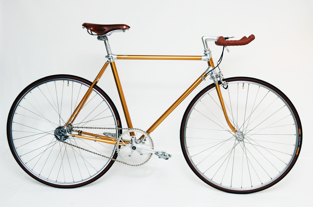

Komolyan gondolkodom, hogy ha lesz rá keret, beszerzek mégegy országúti vázat, és egy kontrás Sachs Torpedo Dreigang agyváltóval szerelem fel. 120-as a papucstávja, 3 sebis, az alap áttételt meg olyanra állítod amilyenre tetszik! Váltója bovdenes, az menne az ülés alá, és csók. Van belõle még pár fajta (Duomatic, Automatic), elég vicces megoldásokat ki lehet hozni belõle.
Elég vagány?
http://www.velostatt...s/alan_gold.jpg
Szerintem az.
