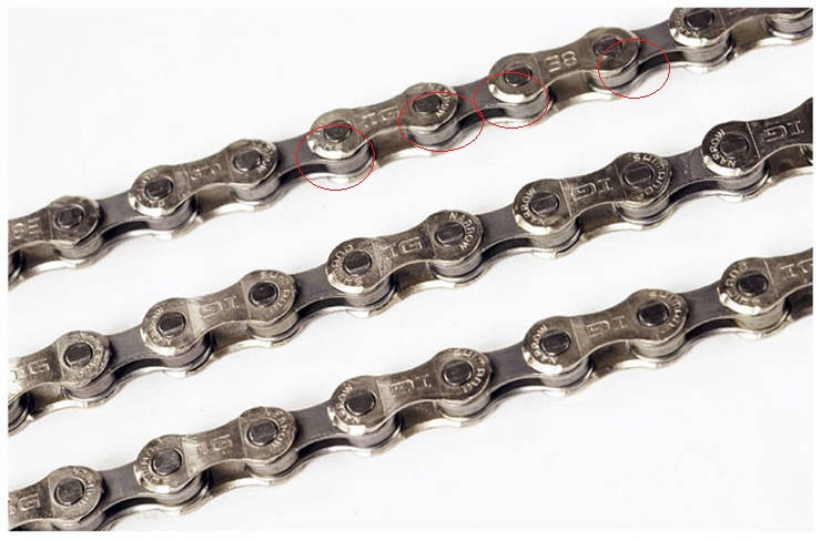

Az IG lánc legfontosabb jellemzői a letört lapok...
23773128_4af8df7939e3bb76e99ae50779f80ca
A számok a minőséget mutatják. Minél nagyobb annál jobb. Shimano esetében arról van szó, hogy egyre jobb a korrózió és kopás állósága egy láncnak. Az olcsók barnítottak, utána feketített, utána külső lapok nikklezettek, utána külső belsők is. Anyagában nincs különbség, max dizájnban.

Azthiszem sikerült rájönnöm, hogy mi lehet az eredeti és a kamu IG láncok között a látható különbség:
-A pin-ek teteje a kamu láncon sima, az eredetin van egy kiálló rész (mintha nút lenne, csak nem bevésve, hanem kiáll belőle)
-A vékonyabb szemek (tehát amik nincsenek feliratozva) a másolatokon sokkal sötétebbek
-Az eredetin van "VIA" és "Japan" feliratú láncszem is.
Ezek alapján úg gondolom, hogy ez a kettő már talán tényleg jó: http://goo.gl/jzRHxS és http://goo.gl/k9YLbF
