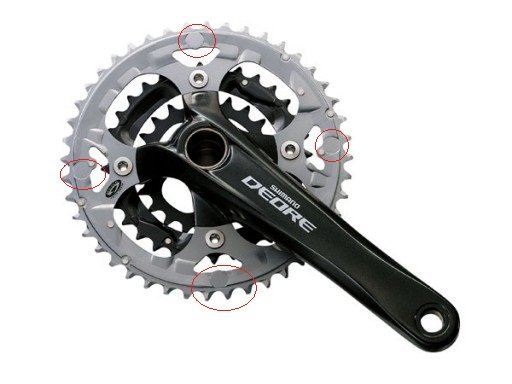

Miután mentem vele egy karikát egyelőre letettem a gatyavédőről:
-sokkal jobban néz ki nélküle illetve
-sokkal jobban tisztán fogom tudni tartani a tányérokat
-a bicajból amúgy is monti lett, úgyhogy adjuk meg a módját :)

megint én leszek az igénytelen, oltári falusi tré hulladékmegoldás szállítója, de Verti már írta, amit én is alkalmazok..
Gatya a zokniba.. :)

Műanyag láncvédőt talán még itthon is kapni...a tányéron pedig annyi a különbség, hogy nincsen kifúrva a láncvédő nélküli változat, de a prés ugyan az...utólag fúrnak rá négy lyukat+menet vagy szemből átmenő lemez csavar, attól függően, hogy milyen kialakítású...otthon ez simán kivitelezhető, de szerintem szart sem ér...azért árulják, hogy ilyen is legyen...egyetlen egy valamire jó azért...ha szállítás vagy bármilyen más okból emelgeted a bringát akkor nem retkeli össze a felsődet...

ha nem volt hozzá gyárilag akkor jó eséllyel nem lehet
2 féle van az 590 esből, igazából a középő és a nagy lánctányér ami eltér .
szóval csak a 2 lánctányért kell lecserélni és megvenni a láncvédőt. :)
ha kell megnézem a gyári cikkszámot meg az árakat.
de nem fogja megérni :)

És akkor lenne egy kérdésem is:
ez:
https://www.bike-com...FC-M590-p22101/
gatyavédő nélkül érkezett. Lehet utólag rárakni? Mit?
J.
Az enyémen sem volt láncvédő (vagy mi), de alaposabb vizsgálat után kiderült, hogy ha gyárilag nem adtak hozzá, akkor olyan a kialakítása, hogy nem tudsz rá rakni. Már persze, ha a tiéden sincsenek meg a rögzítésére való lyukak.
Az előttem ajánlott rugalmas pánthoz hasonló megoldást használok amúgy, Auchanos gumis olcsóság, meg vettem még rá táska kapcsot, hogy ne kelljen minden alkalommal fűzögetni :) Pár éve már kiválóan megfelel.
  • j4ni kedveli ezt
#1289
verti
verti
  • 1.064 hozzászólás
Lehet...biztos elkérnek egy ilyenért 3000 Ft-ot és nem sokat ér... ha bő nadrág van rajtad beakad ugyan úgy...akkor már a rendes láncvédő sokkal jobb, de az mtb-re gyász szerintem
csipesz, gumi, zokniba a nadrág, bringás nadrág...
A legjobban egy háromnegyedes bringás nadrággal jársz szerintem. Tavasszal/ősszel az a legjobb...

Nem egyszerűbb a gatya szárára rátenni egy fényvisszaverő rugalmas pántot? Duplán véd :-)
Van sokért tépőzáras verzió is: http://www.tengersze...s Protector Neo
