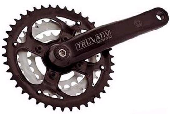

Adott egy monti (3x8 sebi, S. Alivio e/h váltó kb. 2004-es évjárat, hajtókar&tányér Truvativ x-flow); hajtómûvet szeretnék cserélni és mivel épp most adja be a kulcsot a négyszöges monoblokkom úgy gondoltam váltanék integráltra. Az új integrált hajtómûveknél (pl. S. Deore), amiket néztem azt írják, h hátsó 9sebi kompatibilis, nekem ez sajna 8 - a kérdésem lényege a köv.: Ez reális probléma lehet? tehát a tányérokon tényleg más a fogak szélessége v egyebek, ami akadályozhatja?
Köszi elõre is :)
Ezt már sokan kérdezték itt és sokan meg is válaszolták :)
Tökéletesen mûködik 8-as rendszerrel is, vedd meg nyugodtan.
Failure is always an option.

Üdv!
Lenne egy kérdésem:
Köszi elõre is :)
