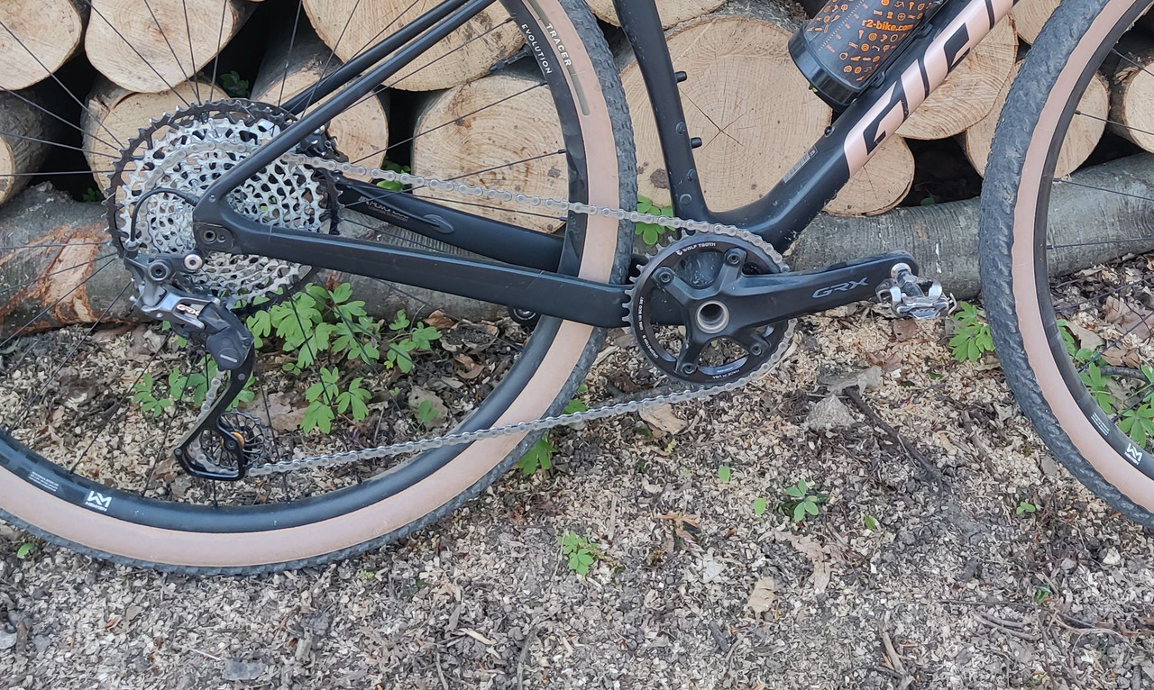

Addig-addig agyaltam az 1x12-es átálláson, míg végül az 1x11-es rendszerem kapott egy Garbaruk 11-50-es sort.
Külön vásárolva nagyon drága az 1x12-es szett és ha már váltottam volna akkor AXS kellene tongue.png biggrin.png .
Viszont a 11-es Garbaruk kiosztása a hegyekben használatos oldalon (számomra az a fontos) ugyan az mint a 12-es Eagle így egy kicsit feleslegesnek tűnt a váltás:
Garbaruk 11-es: 11-13-15-17-20-24-28-32-36-42-50
Sram Eagle: 10-12-14-16-18-21-24-28-32-36-42-50
Tettem amúgy egy próbát a GRX RD822-es SGS hátsó váltóval (1x12-es) ami nagyon sok felhasználónál működik 11-es mullet rendszerben, nálam nem volt jó sajnos.
Nem volt minden zökkenőmentes a láncvonal miatt így sem. A sor mögé 2 mm-es hézagolót tettem (az ajánlott 1.8 helyett) a GRX hajtókar esetében is tettem alátétet a lánctányér alá, hogy a vázhoz közelebb essen a lánckerék.
Van már a rendszerben pár 1000 méter szint, remekül haladok vele, pontosan és jól vált, nem kerepel az első tányéron sem a lánc a némelyik fokozatban.
Ha már új rendszer akkor fórum hatásra (is) waxot használok, nagyon jó cucc biggrin.png cool.png .
