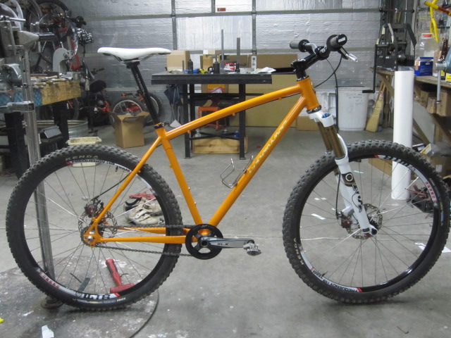

Van 19'es SALE! Soma B-Side 650B Frame (2010) 380 $-ért, bár ez nem tologatható ejtõpapucsos, hanem vízszintes, fix váltókonzollal.
Azt mondják, az ember nem érzi a különbséget a vázak kényelme között, úgyhogy biztos, csak bebeszélem magamnak, de kevésbé rázott az Author Sector pl. a Mali Pythonhoz vagy az Altrix alu monti vázhoz képest.

ja, és elfelejtettem: soma b-side. 500 dollár alatt, 650b, tange prestige, 4,5lbs, ami kicsit több mint 2kg, ha nem tévedek. :)

uhh ez nem csunya. A DeKerf-ek is regi kedvenceim, mindig csodaltam a hot rod stilusus festeseket amiket csinalni tudtak
