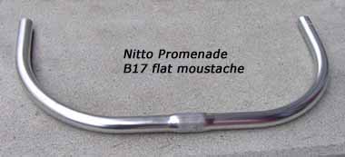

  • 6 posts
Üdv,
Nem tudja valaki, hogy magyarországon beszerezhetõ-e ilyen típusú kormány?
http://www.bikecult..../nittoB617a.jpg
vagy
http://hiawathacycle...MG_0534_500.jpg
#3698
