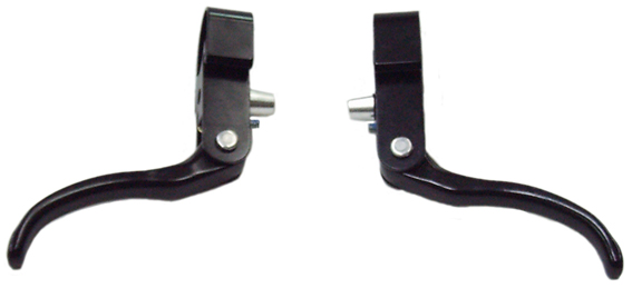

amugy meg neked ilyen promax kell:
http://www.mr-cycle....inlinelever.jpg
4000 Ft a pár. és sok helyen kapható.
