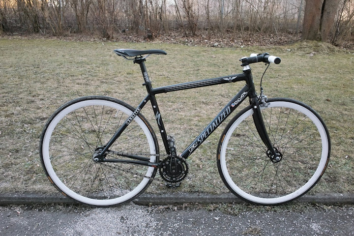

newbiker
newbiker
  • 520 hozzászólás
Sziasztok,
Végre megvan a SS projektemhez a váz egy Specialized Langster "Boston" személyében. A német sógorom fixi-je volt és valami hasonlót szeretnék én is belõle építeni.
Mivel csak a vázszett van meg a linkelt fixi-bõl, mert hát sajnos a kormányszár és a kormány is lekerült, az eredeti megállapodáshoz képest, kell vásárolnom egy rakat dolgot. Konkrétan:
- kerékszett
- hajtómû
- hátsó fék
- lánc
- stucni
- kormány
Minden másom van.
Tudtok ajánlani valami boltot ahol költséghatékonyan beszerezhetem a fent említett dolgokat? Aprót néztem, de nem igazán találtam semmi érdembelit. Matuzmaster-nél szabad vásárolni? Valahol rossz-hírét keltették....
Elõre is köszi a tippeket.

ehej!Be szép gép!a villát rendelted,vagy lehet ilyennel összefutni?
Bikemag aprón vettem. De rendelve sem vészes.
