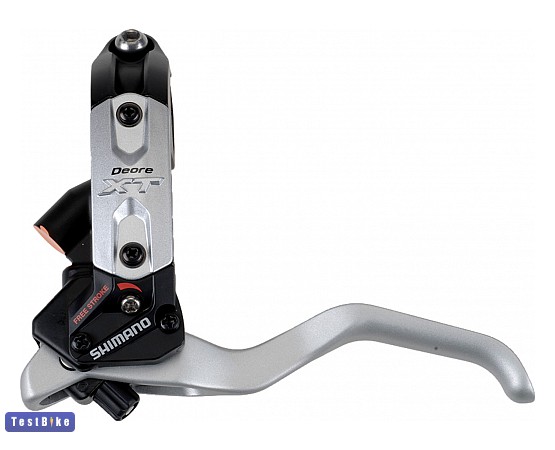

ha ilyen a fékkar:
http://static.testbi...1-NO.1.jpg?ts=1
akkor a korábbi kiadásból van. (a kartávolságot állító kis tekerõ formáját kell nézni :) )
ha kicsit nagyobb, bumszlibb, akkor újabb, elvileg nem nem folyós.
elég ha szépen letisztogatod a dugattyúk környékét, kicsit hagyod kinn hülni és ha némi erõteljes fékkar szorongatás hatására megjelennek a bubik a dugattyúk mellett, akkor ott a baj. ennyi olaj hiánya nem fog feltûnni egyhamar egyébként.
hallottam anno, hogy a tömítést cserélték boltban xtr-re, nem tudom. igaz-e. hivatalosan ugye csak a komplett féktestet lehet cserélni egyben, megbontani nem lehet. hivatalosan persze ilyen hibajelenség nem is volt. :)
