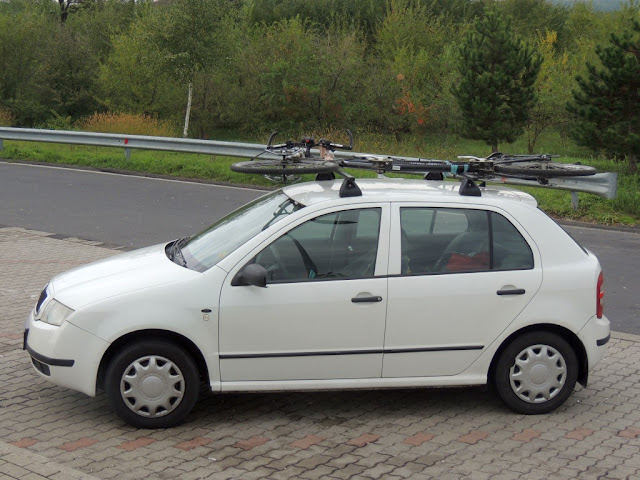

végül megoldottuk a tetőn szállítást, íme:

Van valakinek tapasztala a Peruzzo Roma tandem-szállítóról? Jó-e, tartja-e stabilan a bringát, nem kombi autóra felrakható-e stb.
erre gondolok:
http://www.herbalyau...partarto-tetore
Illetve tud-e valaki kölcsönadni ilyet egy hétre október 18-25-ig? (vasárnap - vasárnap)
