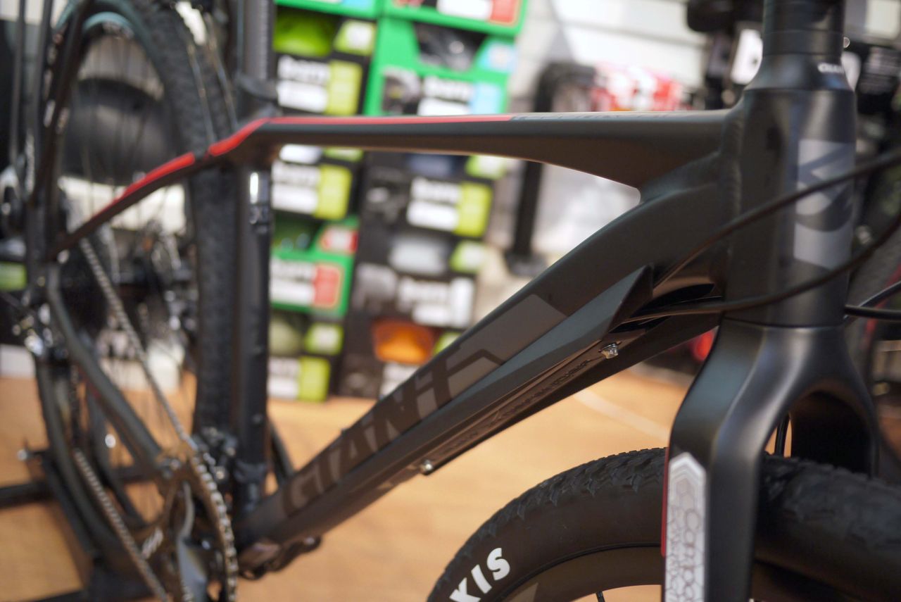

Szia,
úgy tudom, integráltat nem használ senki. Ez süllyesztett (zero stack) félintegrált kormánycsapágy.
integráltat országútikon és aszfaltra, épített utakra tervezett bringákon szoktam látni. ott "elmegy", de a Toughroad más tészta. félek, hogy engedtek az 5Ft-os plusz-profit csábításának, mondván úgysem sokan viszik le a porba.
neked is volt Giant Trance-ed, olyan, mint az enyém, az félintegrált volt, az jó dolog. XTC/Trance vonalon nem hinném, hogy a Giant használ mást, nem olyan gagyi cég, mint az On-One, aki simán meglépte ezt a Parkwoodnál... "drop-in" néven.

Szia,
Ez bizony teljesen integrált.

elég alul volt a Ginat topic.... :) kérdésem lenne, hátha valakinek van Giant Toughroad, vagy más aluvázas cx/gravel Giant bringája (arn??), hogy ennek a fejcsapágya teljesen integrált, ahogyan az alábbi kép alapján sejtem, vagy félintegrált?
itt van pár kép még, de nem igazán tudom elhinni, az integrált nekem csalódás lenne...
https://www.flickr.c...in/photostream/
Szia,

félintegrált vagy integrált fejcsapágy volt bennük?
hát mondjuk erősen vissza kéne gondolni
volt 2 db 29-es trance
1 anthem
meg egy karbon merev farú
mind ilyen 2012/13 körüliek

lehet a kulcsszó az elvileg :)
volt szerencsém 2 , 2,5 éven keresztül folyamatosan követni néhány giant montit, amik kapták az ívet, nagyon sok cucc amortizálódott rajtuk, -mellesleg néhány alkatrészük felháborítóan gagyi - de spec kormánycsapágy gondjuk nem volt.

Kb ez a lényeg:
arn, miután kipotyogtak a csapágyak, a pőre váz marad, vagy van bepréselt csésze(cup) a csapágyaknak? ez dönti el, hogy integrált vagy félintegrált.
nekem a régi, 26-os xtc-m volt, annál volt csésze, amiből könnyen ki lehetett venni a csapágyakat, de az túlzás, hogy kipotyogtak volna. ez félintegrált, a képen a "Made in Taiwan" felírat alatt látszik a fényes, fémszínű pereme a bepréselt csészének:
ugyanilyen volt a Tranc-nek is:
basszus, nagyon jó kis gép volt.... :(
@arn: azért kérdezem, mert nekem is teszik, az egyszerűbb felszereltségűt tudnám tuningolni a fiókból, kb mindenre megfelelne, az SS kivételével, de az integrált fejcsapágy hatalmas öngól egy terepre, porba is használni tervezett váznál, elvileg közel sem bírja úgy, mint a hagyományos vagy a félintegrált, a kosz magát a vázat teszi tönkre. neked milyen tapasztalatod van vele? jelentkezett valami gond? van valami tömítés a fejcső pereme és a villaváll között?

Emlekeim szerint integralt volt mindketto... sose volt veluk problemam. Bar meg kell hagyni nalam max a por jatszik szerepet, mert sarba akkor megyek, ha nagyon kell :) a speci stumpjumpernel emlekszem, hogy az hamar elkezdett ragni, pedig az sem volt agyonhasznalva. Valszeg a cx bringan sokkal durvabb kikepzesen vannak a 35os gumival, merevvillaval.

Kb ez a lényeg:
Kisherceg módosította - 2016. augusztus 21. - 10:45

Bizonytalan vagyok ezekben az elnevezesekben... A tcxbol kipotyognak a csapagyak, es a gyuruk, ha kihuzod a villat. Az xtc emlekeim szerint ugyanilyen volt.
