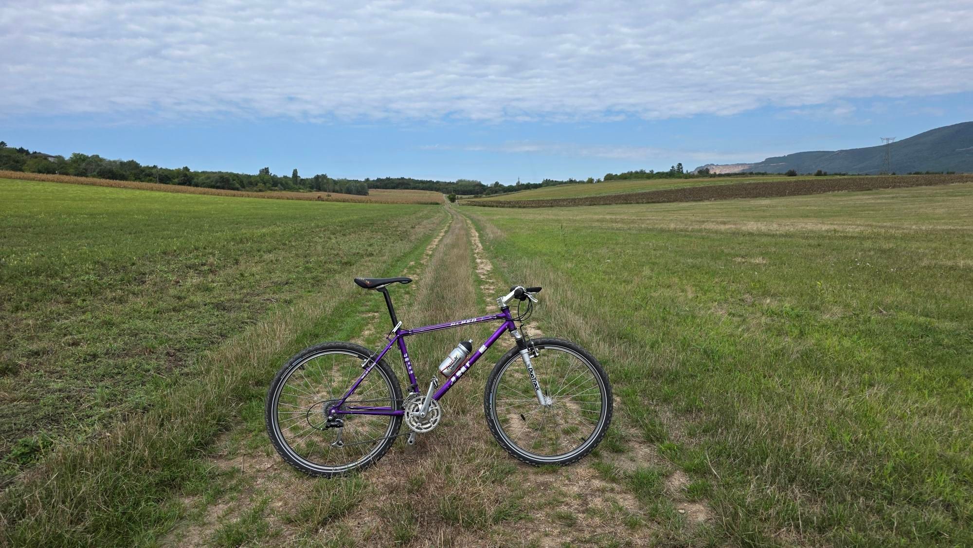

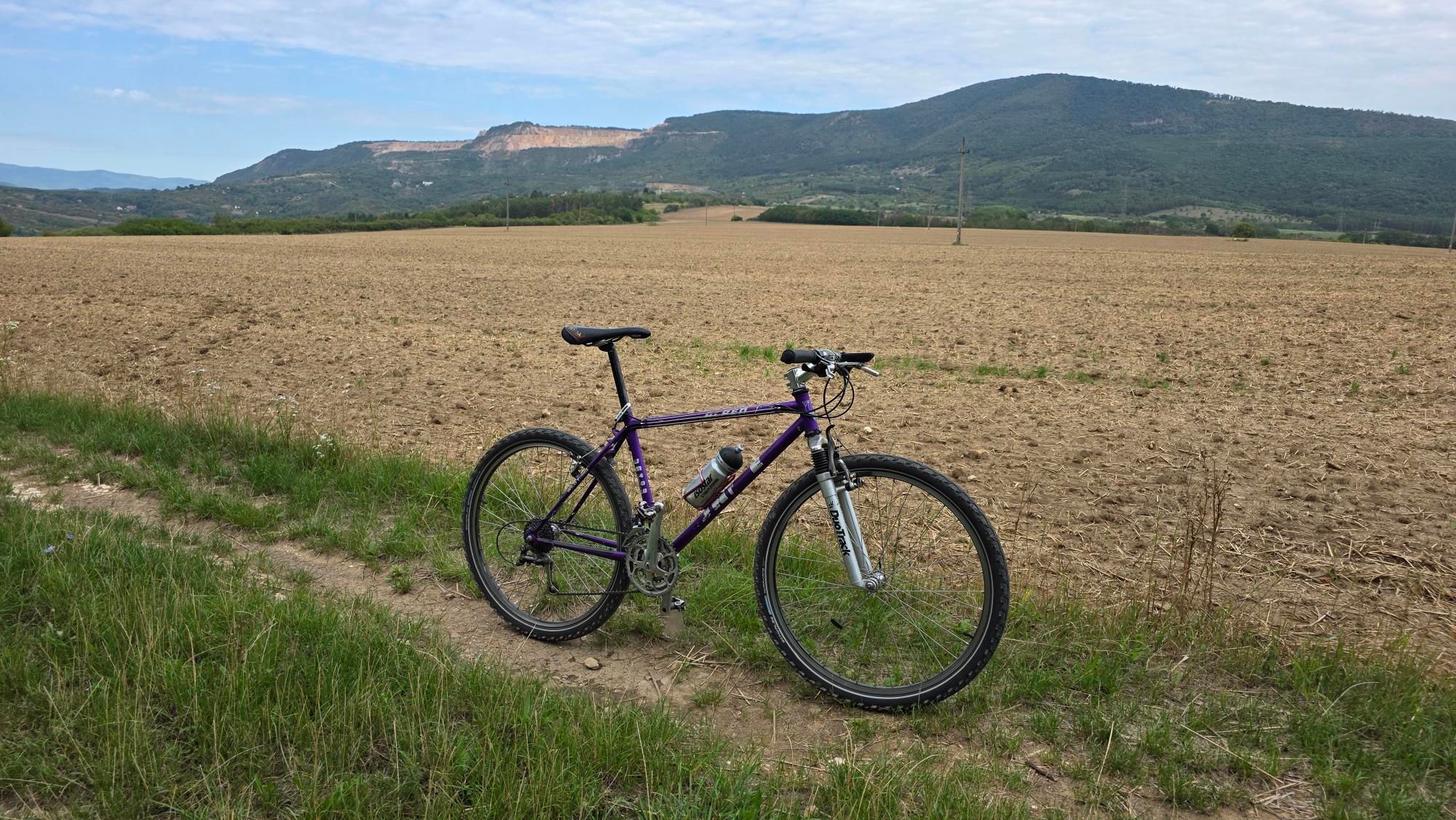

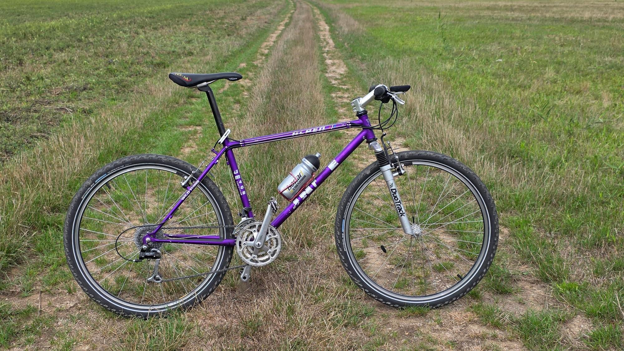

#20
donciccio
donciccio
  • 4.470 hozzászólás

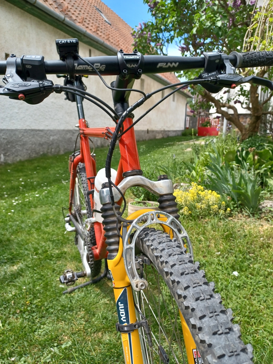

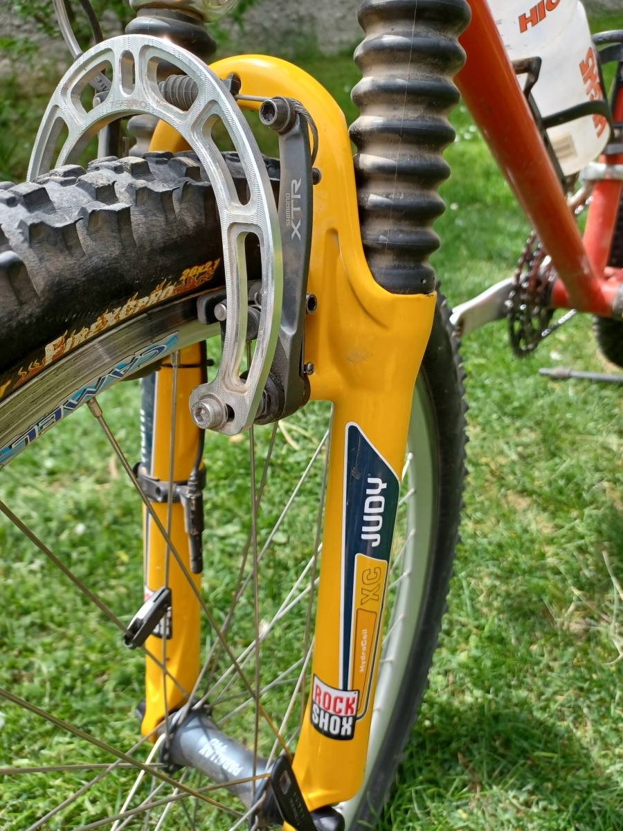

U15mp3lNAuikhzFCMD1k1qvtK4kjMzE9_Es2EEZP
menetkész állapotban a "vazs". :)
a nyerget talán érdemes lesz 1-2 fokkal előre dönteni, az spd stoplin is állítok még, de alapvetően működött minden. kevés downhill volt, ami nem is baj. rögtön az első emelkedő eléggé megfingatott, utána már viszont nem volt gond a mászással. volt néhány méter bringa tolás is. most még elég volt ez a külső, de szükség lesz vlmi rendes terepgumira.
  • Kisherceg, Rabbit és talpfa kedveli ezt
