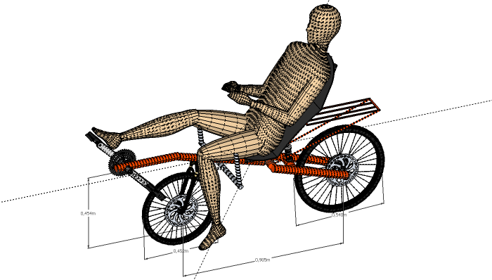

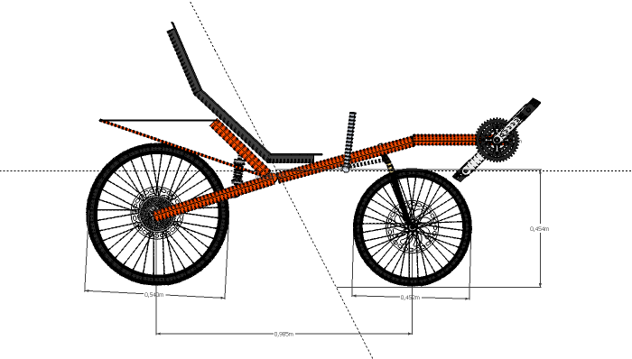

Készítettem pár vázlatot, valami ilyesmit tervezek: ...
Mivel készültek a rajzok?
#883
Írta 2012. február 22. - 09:33
Érdekes, hogy elsõ rekunak mindenki swb-t esetleg lowracer tervez (én is így voltam ezzel, de már nem kéne...). Késõbb rádöbben (már a használat közben) a hátrányokra és elindul valamilyen más irányba. Ki-ki egy-egy másik irányba.Készítettem pár vázlatot, valami ilyesmit tervezek
A másik alternatíva a saját pénzen, saját tapasztalat?
Az én javaslatom az lenne (ahogyan mások felé is tettem ezt) próbálj ki minél több és minél több féle gépet. Vedd számba mire akarod használni?
Pl.:Városi közlekedéshez biztonságosabb a magasabb építés, de országúton sem hátrány. Túrához praktikusabb az azonos méretû és általánosan elterjedt kerékméret. A legtöbb helyen kapsz hozzá belsõt és csak egy méretût kell vinni, cserélhetõek a köpenyek is. Egy 28"-as kerék túra köpenyekkel legalább annyira komfortos, mint egy 20" csillapítással, a hátsókerék hajtás közelebb áll a normál kerékpár irányításához de többlet súllyal és kompromisszumokkal jár (kisebb elsõkerék vagy magasan elhelyezett hajtómû), elsõkerék hajtás egyszerû, de újra kell tanulni a bringázást és még sorolhatnám az unalomig...
Az én tanácsom:
- próbálni, tesztelni, próbálni, tesztelni...
- elsõre vegyél egy már bevált használtat, akár vázat is. Ez kevesebbe fog kerülni, mint ha Te csinálnád!
- kellõ tapasztalat birtokában építs egyet napelemmel, szárnyakkal és hat kerékkel az álmaidnak megfelelõt.
