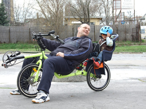

Python
Python
  • 2,412 posts
:) Zöld fûszernövény" már gurul egy ideje Debrecenben. Igaz, hogy az még Tomi konyhakertjében növekedett és sárgából ért zölddé, Lompi mester és jómagam kozmetikai beavatkozása után. :)
Posted Image
Wariátor gépe lehetne a keresztségben a "Lime Lightning" , bár ez kissé képzavar...

wariator
wariator
  • 284 posts
Gratula Lompinak meg Pythonnak és haveromnak aki festette.:)Én inkább lottózok:)
Nem porfestett az tuti.Posted ImageAmúgy tavaly õsszel kaptam el a Chilli náthát:)

Jó állású gép, gratula! Ahajtómû-ülésmagasság beállítás is olyan nekemvaló :)
A festés spray vagy por, vagy kétkomponensû?
