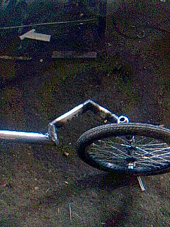

ha lesz egy kis idöm 20x20 asbol megcsinálom valahogy arol nem lehet ojan nagyot esni.ha nemlesz tul meredek a megszokása akkor majd megcsinálom 26x26 bol is . Csak atolfélek tul érzékeny lesz a kormányzása a tolorudas megoldás miatt mert ugye direktbe nemlehet megoldani.
No, ezzel beleírod magad a magyar fekvõbringások nagykönyvébe! Elsõkerékhajtásút már csináltak elõtted is, de hátsókormányzásúról én nem tudok.
A rudazatot a kormányra bilinccsel kellene feltenni, hogy az áttételt lehessen állítgatni. Ja, és ráadásul kereszbe kell a rudazatnak dolgozni, hogy balra kanyarodjon, ha balra kormányozol. :)

valami ijesmi megoldásu futómü :D Posted Image

A kérdés az, hogy ez elég elõny-e ahhoz, hogy megvalósuljon?
A magam részérõl mondjuk 2db kerékkel, fékkarokkal, váltókarokkal, váltókkal, egy acél montivázzal, egy fél oúti acélvázzal, 120cm 50x1-es csõvel hozzá tudnék járulni a kísérleti projekthez.
