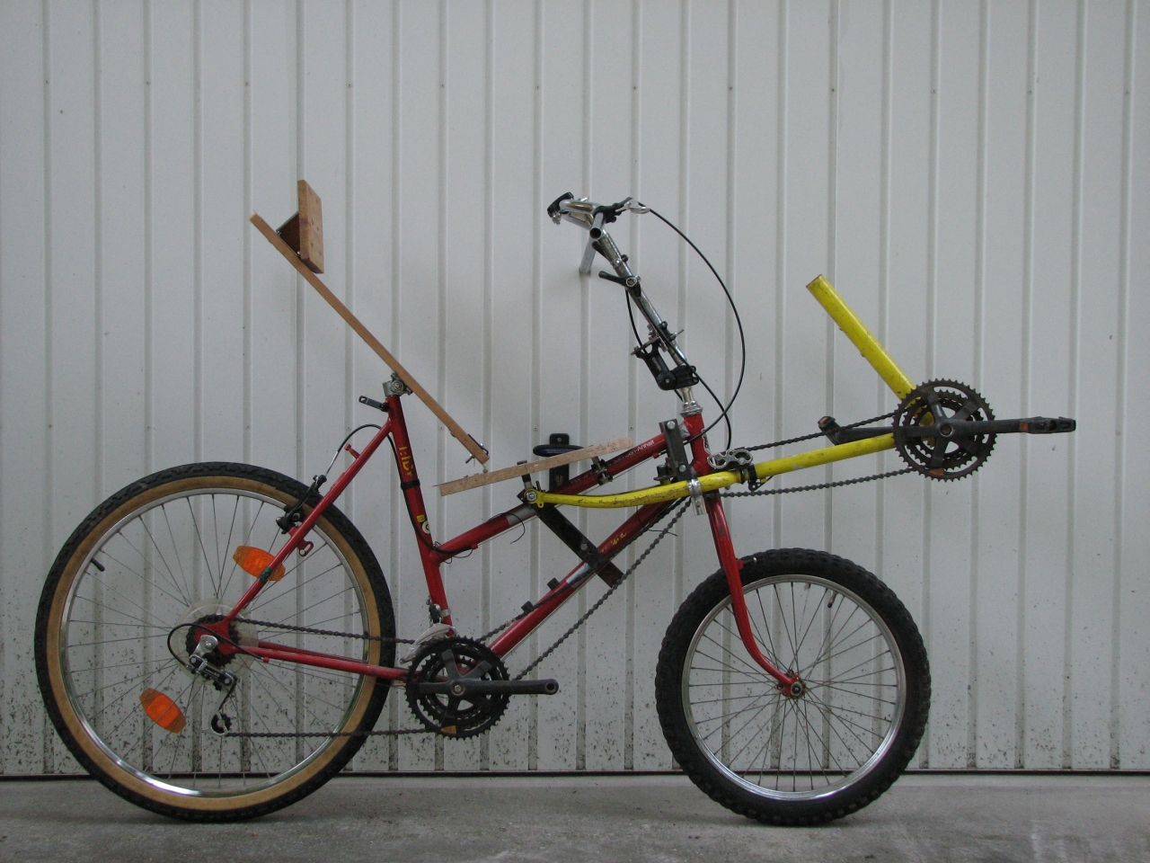

Erre talán ez a legegyszerûbb megoldás: Posted Image
Itt a kép nagyban: http://m.blog.hu/re/...estve_kicsi.jpg
5 perc alatt visszaalakítható: hajtómûvet átrakod a normál helyre, boomot kiszeded (akár bent is hagyhatod, de minek feleslegesen cipelni), nyeregcsõcsere (egy olyanra amin van ülés), stucnihosszabbítót kiszedni, lánccsere (vagy láncrövidítés patentszemekkel) és már készen is vagy.
Ha érdekel hogyan készült, mindent megtalász róla itt http://rekumbens.blo...odik_prototípus. Ha nem akarod beáldozni a mostani montidat, ez eladó, akár csak a váz felszerelések nélkül is - anyagárban.
