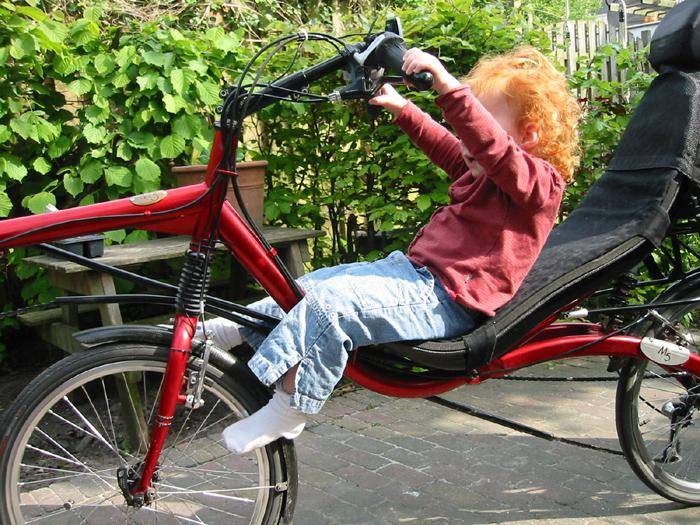

http://www.m5ligfiet...pups/1111.1.jpg itt van elöl (is) az M5 embléma. (hátul nekem nem volt...)

...akkor a réz jó lesz, mert - ha jól emlékszem - az M5 réz volt és rá volt hajtva a csõre.
Annál is inkább, mert azt az eredeti elképzelésnek megfelelõen, azt lehetne forrasztani is.
