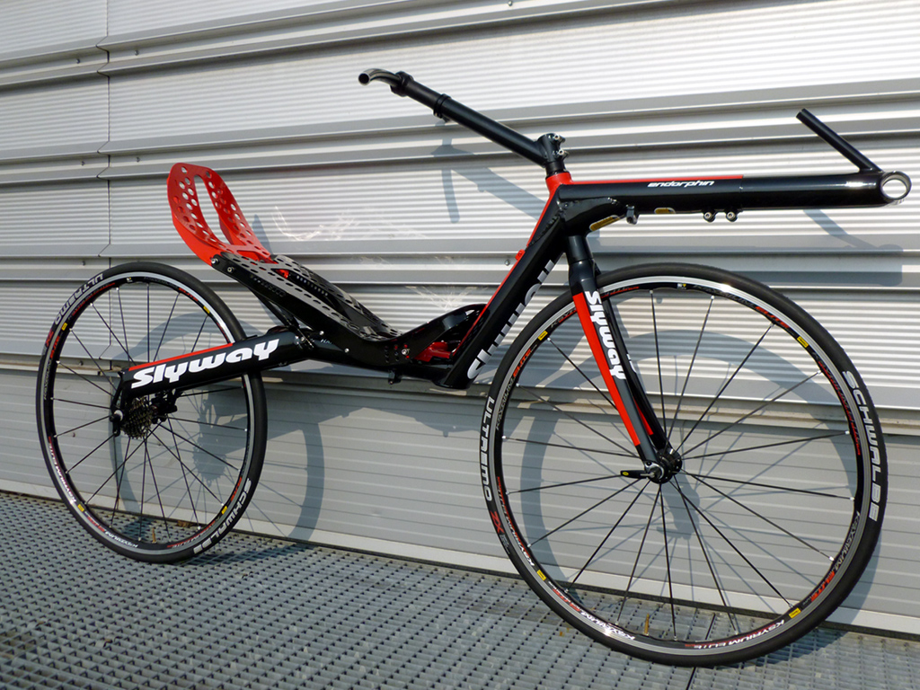

Az ülés alatti csatlakozási pontból egyenesen mennék a kormánycsõhöz.
Jelenleg a Bacchettámon úgy is van. Éppen ezen szeretnék változtatni, hogy az ülés elõrébb legyen 10 centivel, és lentebb 5 centivel. Stabilitási okból és hogy mindkét talpamat le tudjam tenni.

Elsõre az egyik kedvencem jutott eszembe
Igen, én is nézegettem, és nyilván hatott is rám. Csak egy "kicsit" szelídebb hátasra vágyom.

A "mûködõ" dolgok elrendezését nyilván a sok tapasztalatod alapján átgondoltad, vagy még finomítod.
Egy ókori faszi gondolata (két pont között...) szerint tennék egy javaslatot:
Az ülés alatti csatlakozási pontból egyenesen mennék a kormánycsõhöz - a rekugörgõt legfejjebb konzolon belógatod a megfelelõ helyre. Saccra kedvezõbb tömegû lesz.
