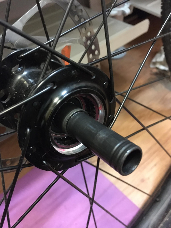

Marcit meg tudom erősíteni, ez a hátsó agy kizárt, hogy sokat bírna nálam. A hajtás oldalon a dugót lehúzva nem is a megszokott DT alu a konstrukció, hanem egy műanyag lap van az alu helyett. Nem csoda, hogy sehová nem írták rá, hogy DT. :)
Ez a dög nehéz, lemezből préselt darabokból összelegózott sor sem hinném, hogy bírná akár a harmadát, mint egy grammozós X01/XX1.
Ne értsetek félre, nyilván láttam az alkatrészlistát, mikor megrendeltem/megvettem, semmi bajom ezzel így most; de valahol azért bosszantó, hogy egy félmillás bringára mindenből a leggagyibbat teszi a gyártó. Fékek ugye ilyenek: https://www.bike-dis...ake-set-1036399

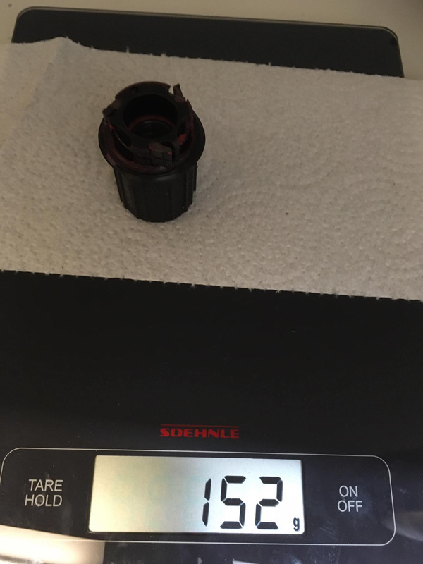

Ja, ez a DT 1900as háccsó agy...nagy kedvencem, nálam fél év alatt lett kuka.
A racsni..hát van benne anyag. Elhasználod télen a dzsuvában, arra tökéletes.

No úgy tűnik, a cajgám hátsó kerékagya egy alap DT agy. Giant Tracker Giant Sport név alatt fut, 12x148 Boost.
125975018-2035253576773203-3094230148378

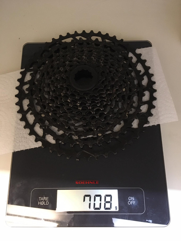

...és ami durva, az a tömegek.
125793082-865383147532600-32210820617845
...ettől dobtam egy hátast:
125989918-753028342092381-86580270459543
zscs módosította - 2020. november 18. - 22:49
