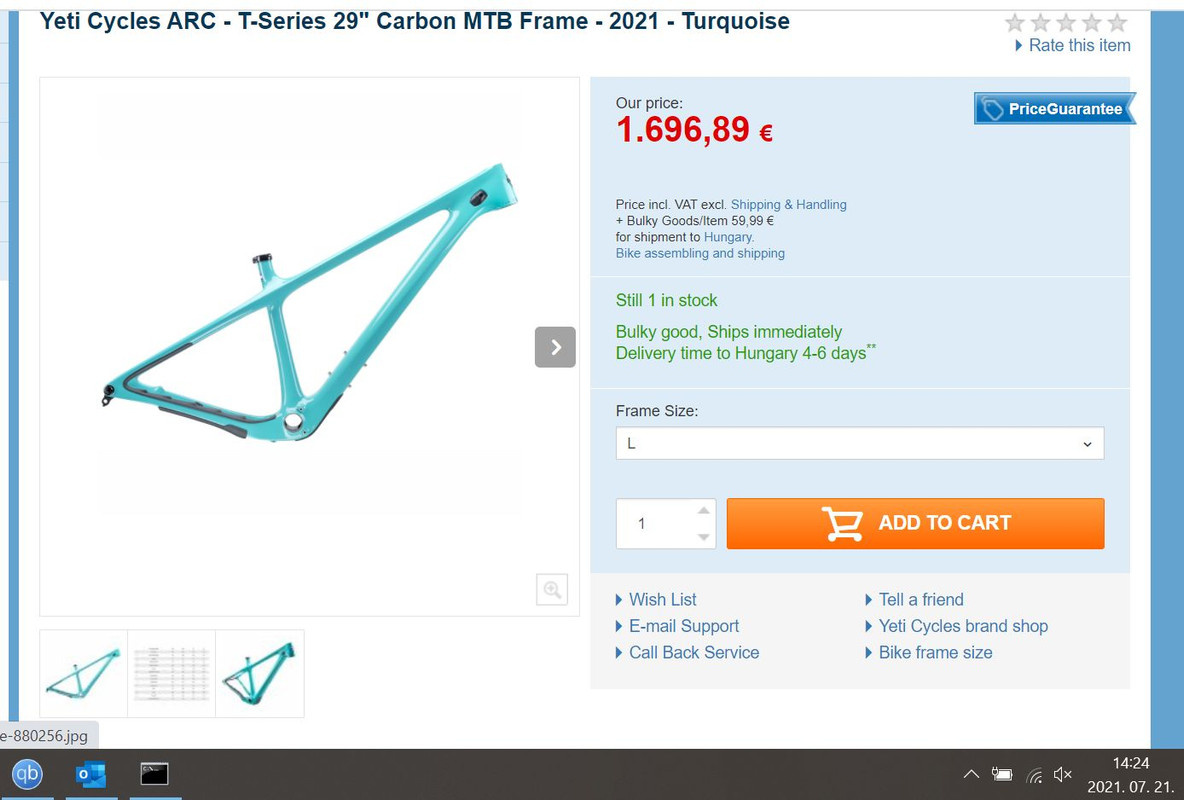

HAJRA 8D
ismét kapható feketében és Yeti kékben a váz egy ideje - már akit érdekel. Ezahaccá' ajró. (-:
https://www.bike24.com/p2394755.html
Ebben a kékes színben bármikor jöhetne. Ha jobban meggondolom, a régi, hat éves Canyon XC merev vázamat lecserélhetném egy ilyenre jövőre, csak a kereket kell XC-re cserélni mindig meg vissza, attól függően, traileken menne-e az ember vagy versenyezne.
Kérdés, mennyibe kerül majd jövőre és lehet-e majd egyáltalán kapni.
Van ott meg ha szeretnél, direkt benne a dátummal:
