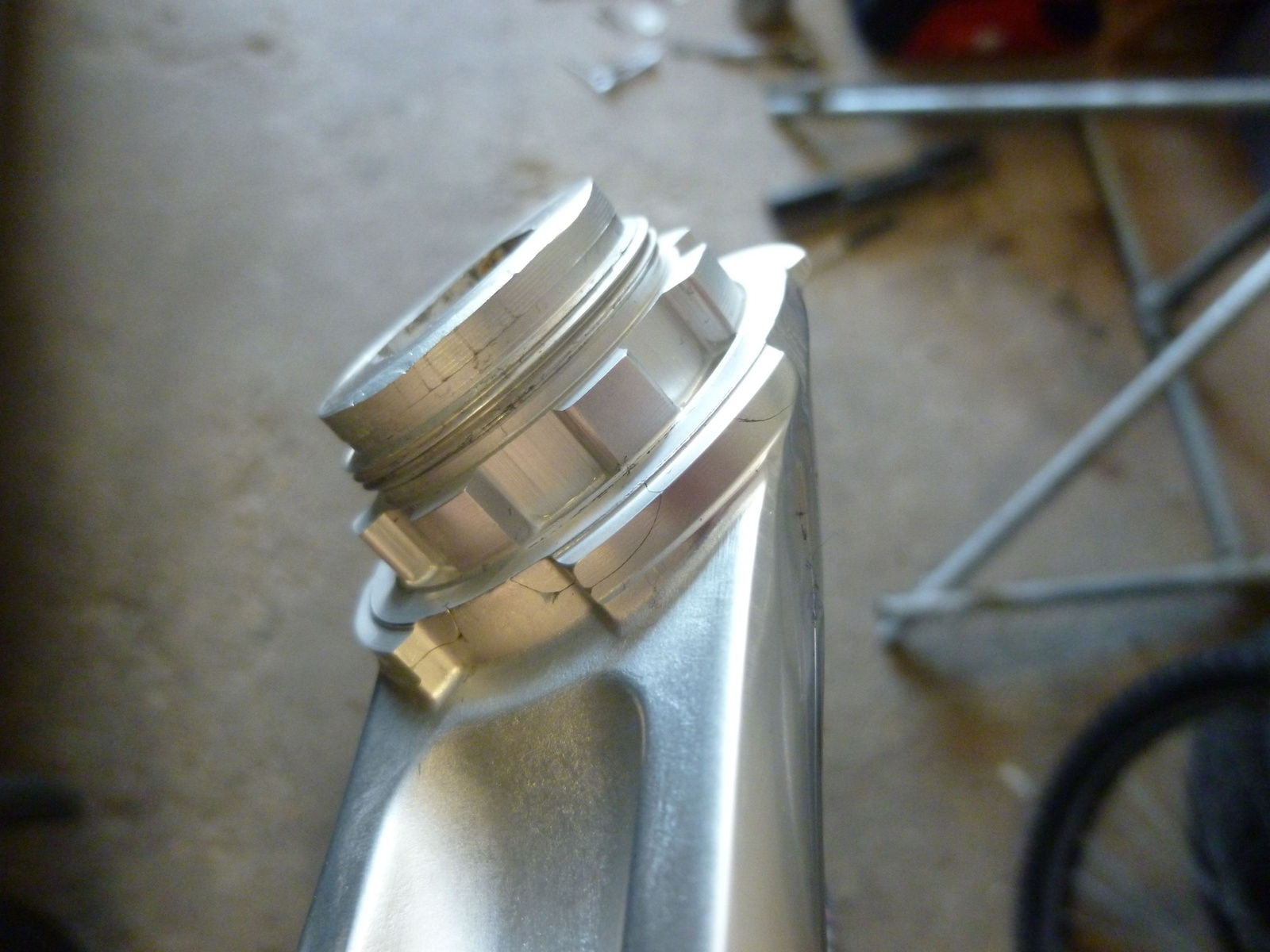

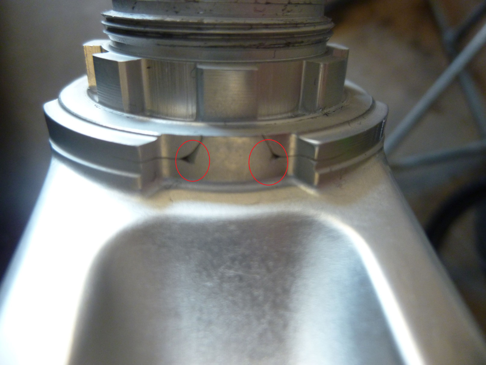

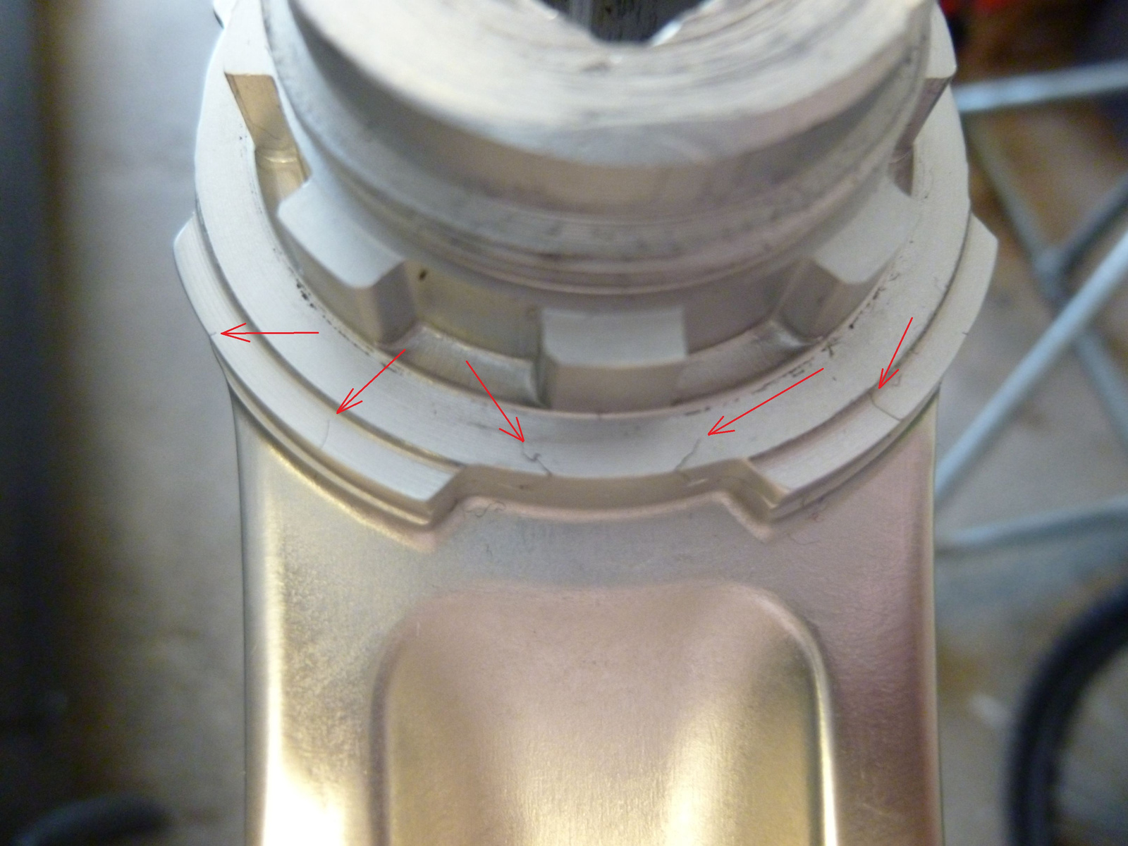

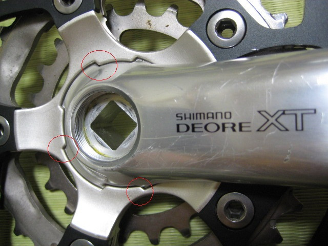

Köszi, hogy gondoltál rám, de befejeztem....kettőből kettő szar...ugyan úgy ráadásul. Rossz konstrukció sajnos. A gyártás során bele "kovácsolták" a hibát. Látszik a képen a karikázva a két nagyobb mélyedés. Ott nem homogén az anyag, onnan indulnak ki a hajszál repedések több irányba, ezek vannak a nyilakkal jelölve. Az utolsó képen pedig látszik a dizájn átka. A karikázott részeken össze ér a kar a spiderrel és ott is feszültség alakul ki, nem csak a belső nagy bordás részen. A 750-es XT vagy a 950-es hasonló, de letisztultabb jobb konstrukció. Én a magam részéről vissza térek a 737-es karra...

  • 8.488 hozzászólás

Úgy...úgy...mindkét 739-es karom....egyik jobban, másik kevésbé. Azt hittem, hogy a mono  a tettes, de nem...oda a két kar, béke poraikra. Van két szép eladó bal karom viszont és egy-két tányér...:)
