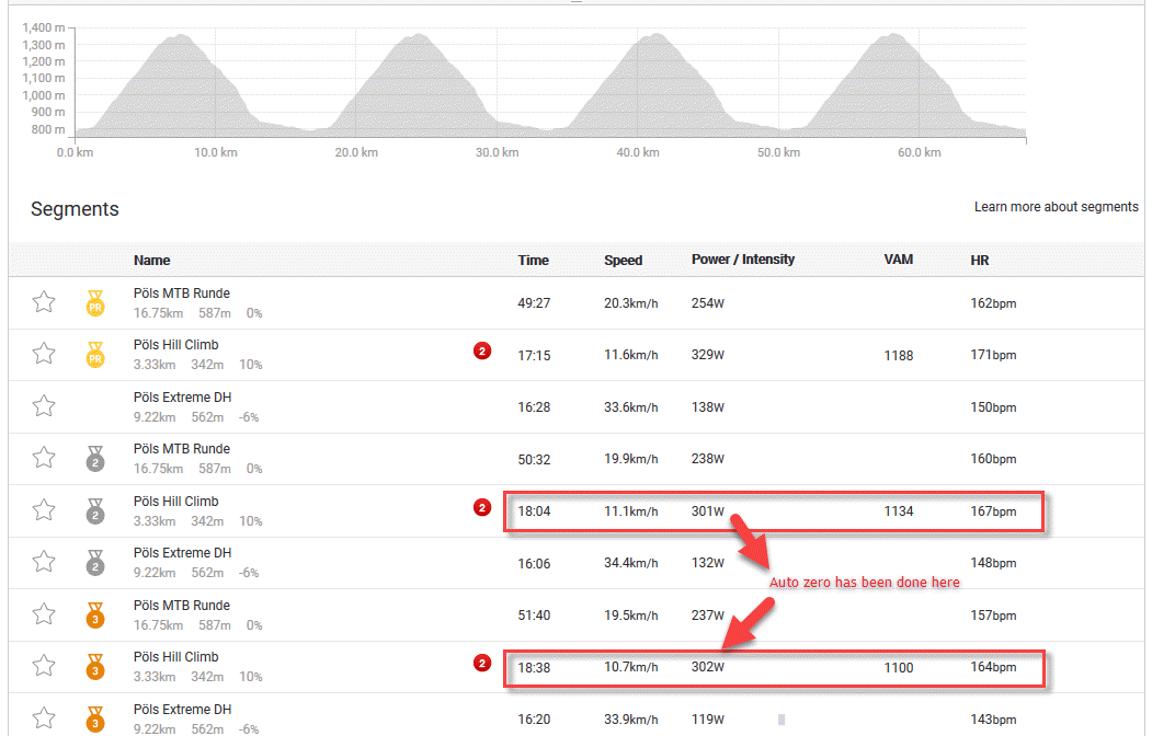

Quarq kényes jószág. Pontos, alapvetően problémamentes, erős jellel és megbízható méréssel. De ehhez mindig kalibrálni kell. Nyilván az összes mérőt érdemes minden tekerés előtt, de ezt különösen.
Aztán a gond ott kezdődik, ha a bringát a lakásból kiviszed, kalibrálod, majd 20 perc után már láthatóan "elmászott" Wattokat látsz. Ez akkor kellemetlen, mikor már threshold zónában résztávoznál, ahol FTP Watton mondjuk 4x15 percet kell menned. Tegyük fel, 300 Watt az FTP-d. Ez meg mondjuk 290-et mér, míg 300-al tekersz. Így nem biztos, hogy eljutsz a harmadik résztávig a négyből. ;)
Quarq DZero esetén indulás előtt közvetlenül kalibrálok, majd közvetlenül az első résztáv előtt még egyszer és akkor pontos.
Versenyen tűnt fel, hogy ha hirtelen felmelegszik az idő, bizony hirtelen elkezd alámérni akár 10-15 Wattokkal. Szerencsére van benne most már autozero funkció, mint a Power2Max-ekben, de nem olyan jó a szoftver. Alternatívaképp, 5x hátrafelé tekerve lehet "force"-olni egy autozero funkciót egyébként, az segít valamelyest.
Nekünk 3 MTB-nk van párommal, mindhármon Quarq DZero mérővel. Mindháromnál ugyanez a gond fennáll.
Egy példa: https://www.strava.c...ties/1686789348
Két felfelé, a második bekeretezett rész előtt közvetlenül hárafelé tekeréssel autozero-t "futtattam" és lám, kb. ugyanolyan mért Watton, alacsonyabb pulzus mellett rosszabb időt és alacsonyabb VAM-értéken mentem úgy, hogy közben -1 kulacsnyi víz és egy zselé elfogyott (ezt anno lejegyzeteltem verseny után), plusz izzadás, szóval könnyebb lehettem jó 1 kilóval (tűző nap és meleg volt).
Power2Max. Ezt ha elfelejted kalibrálni, akkor is pontos. Gőzöm sincsen, hogy sikerült így kifejleszteni, egyszerűen teljesen más liga, mint minden más mérő. Mintha évekkel a többiek előtt járna ez a cég...
