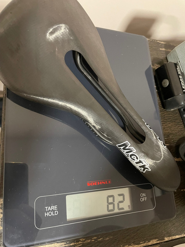

MCFK UD 135mm széles nyereg fakírok részére, 82g:

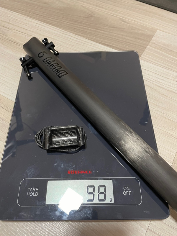

Darimo T1 Loop 30.9x400mm nyeregcső, 98g:

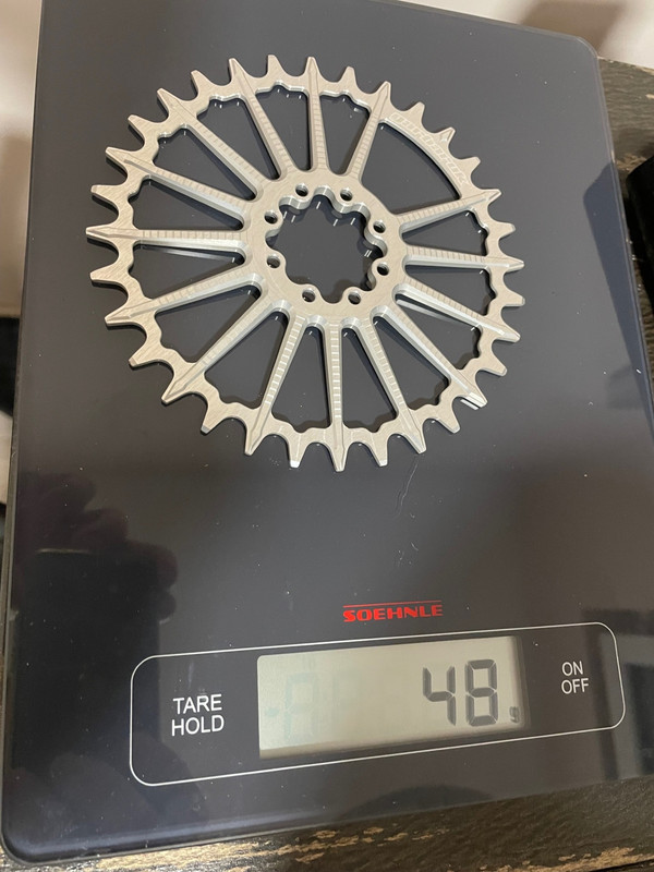

Ezt csak úgy, 48g, 8-csavaros SRAM hajtókarokra passzol (korábbi Quarq és új XX), 48g.
...másik érdekes szerzemény, szintén Quarq hajtókarhoz. 8 db TX20 Ti-csavar, 4g (nem mértem le).

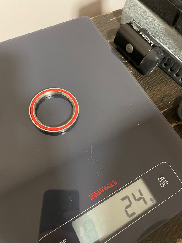

Egy tartalék Cane Creek 110 IS 52/40 alsó csapágy, 24g:
Bocsi a tükröződő telefonért. :)

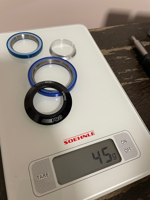

A 2018-ban vásárolt tartalék Cane Creek A.E.R. alsó csapágy (IS 52/40) mindössze 21 gramm. PRO SL felső résszel együtt, amit használok is, midössze 45 g:
Nem gondoltam volna, hogy ez ennyire könnyű lesz. Kormánycsapágy alsó kónusz Cane Creek alu, R2-Bike mérés alapján 7 gramm.
cane-creek-gabelkonus-110er-serie-ec-zs-
A villában a "dió" és ahead kupak Trickstuff Deckele, 13 gramm. Saját mérésem nincsen most hirtelen, de ennyit mértem anno én is:
Az enyém kék színű egyébént és a tetején csak egy nagyon vékony Trickstuff felirat látható, nem ez a szarvasagancsos design.
