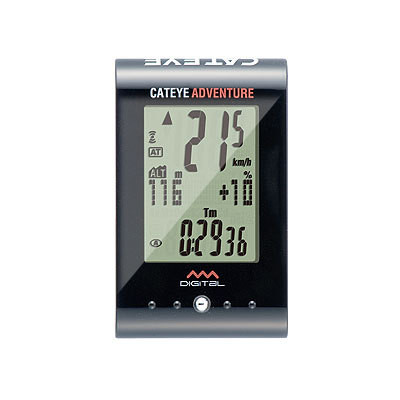

#296
IAmSpecialized
IAmSpecialized
  • 504 hozzászólás
Biztos jót nézel? Én ezt, 9-10. oldal.
"Keep the computer 30 cm (12”) away from the sensor, and press and hold the RESET button of the sensor." Ez azt jelenti, hogy pont annyira. Lent az ábra alatt: "Keep about 30 cm (12”) away." Ez azt jelenti, hogy körülbelül 30cm távolságban. "At least"-ra utalást sem látok. De gondolom nem ez a probléma ha megkapja az ID-t. A menu gombbal lehet továbblépni a következő beállításra. Tehát elvileg ha háromszor lenyomod a menüt, akkor tér vissza az alapképernyőre és fejezi be a beállítást.
Szerk.: furcsa, mert az első két beállításnál a menu-vel, az utóbbi kettőnél a mode-val lehet továbblépni, ehhez pedig nem ír semmit.
Jót persze. De azóta már néztem egy ilyet is, ebben írja, amit előbb írtam. https://www.cateye.c...200W_ENG_v4.pdf
Tök mindegy, hogy "mode" vagy "menu" gombbal megyek tovább. A menu gombbal kilép a főképernyőre, a mode gombbal megy körbe-körbe a menüben.
Megkapom az ID-t:
IMG_20140325_221357_resize_www.kepfeltol
Főképernyő és 0 km/h (már próbáltam közelebb is vinni az órát miközben forog a kerék, de nyilván hiába, mert 55-60 centire van tőle a stucnin):
IMG_20140325_221640_resize_www.kepfeltol
(sorry a sz.r képek miatt)
És ott (volna) a szenzor jel ikon:
#297
freddyke
freddyke
  • 2.261 hozzászólás
Azt írja "at least", tehát legalább. Kaptam ID számot, ha túl közel helyezem (apróba kedvéért), akkor megkaptam az error-t. Egyértelműen le van írva, hogy menü gomb a mentés. Ha beállítást követően nem nyomok menü gombot, akkor egy percen belül "kilép" és nem ment.
Elvileg nem lehet rossz a szenzor (ettől tartottam egyébként), ha kapok sensor ID-t a szenzor reset gombjának hosszan nyomásának elengedésével. Az óra is működik. Kicsit az esély, hogy valamelyik eszköz nem jó, meg aztán remélem is.
Kicsit később kipróbálom még a javaslatod, hogy ne nyomjak menü gombot sensor ID találat után, hanem tovább viszem a beállításokat. Még ha totál logikátlan is, hiszen bármi mást beállítok, akkor simán tudom azt menteni menü gombbal, nem kell végig vinni a beállításokat.
freddyke módosította - 2014. március 25. - 22:53
#298
IAmSpecialized
IAmSpecialized
  • 504 hozzászólás
Azt írja tedd 30cm-re a szenzortól, nyomd le és tartsd a szenzor reset gombját. (Ahogy írtad, jóval messzebb volt.) A sensor ID-t akkor küldi amikor elengeded a reset gombot miután lenyomtad és tartottad. Amikor a computer sikeresen megkapja a szenzortól a sensor ID-t, akkor az ID számot kijelzi. A keresés után folytasd a következő lépéssel, "Setting the clock display".
Ahogy látom ez a reset-elés utáni beállító folyamatnak a része. Utána még beállítod a többi dolgot és elvileg kész a beállítás. Így csináltad?
#299
freddyke
freddyke
  • 2.261 hozzászólás
#300
IAmSpecialized
IAmSpecialized
  • 504 hozzászólás
Nekem nincs ilyen órám, de azt írod megtalálja és ahogy kilépsz a menüből elfelejti. Szerintem ott lesz a gond. Le kellene menteni, biztos megvan a módja.
Minden mas beallitast ilyen modon kell menteni (menu gomb). Csak tegnap este ota foglalkozok vele. Volt egy olcsobb Cateye oram, soha bele sem kellett nezni a kezikonyvbe.
