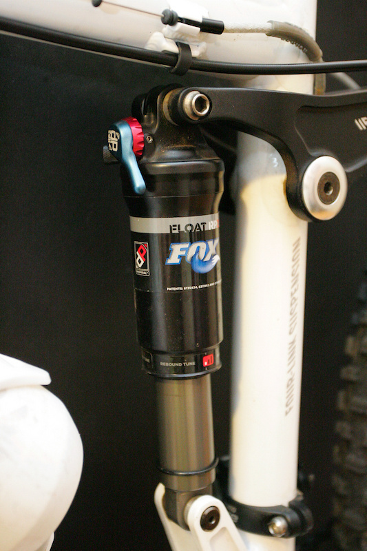

Olyan kérdésem lenne , hogy a fox rp2 rugóstagot berakhatom-e fordítva a vázba?
Okoz ez bármiféle rendellenességet?
http://lp1.pinkbike....p4pb7238454.jpg
A lényeg az lenne , hogy az alsó csatlakozási pontja nem mozog a váznak , így onnan biztonságosan be tudnék a tag felé vezetni egy remote kart.
köszi
Z.
szerintem nyugodtan megfordíthatod. a megoldásról pedig majd képet kérek: )
