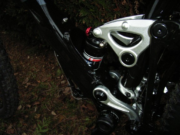

Trancli tulajok ! Valaki utana nezne, hogy nincs e kilazulva az a fekete köver csavar/csapagy a hatso tag mögött?
http://saga.contini....on_trance_s.JPG
Miutan minel gyakraban fura hangokat eszleltem, gondoltam meghuzom a csavarokat. Hat nagyon ki volt lazulva az a csavar. Most meghuztam azota csend van.
Ez normalis lehet?
nekem volt kicsit meglazulva, de nem ez, hanem az alsó himbakar elsõ csapágya. idõnként mindenképpen érdemes egy pillantást vetni rá. elméletileg össztelósoknál ez nem rendkívüli esemény. feltéve hogy nem mindennap kell vele vacakolni. akkor már gond.
