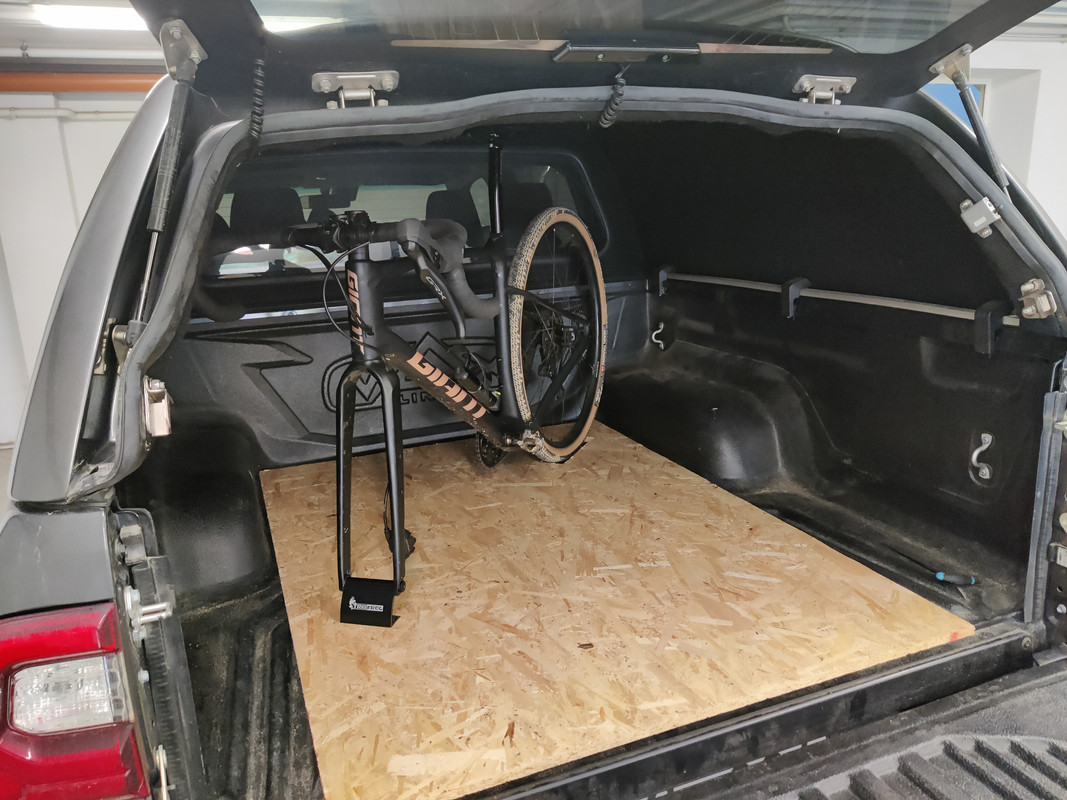

Ami szintén nem látszik, hogy miként rögzítetted a alu idomot az OSB-hez. Mivel az elég vékony és nem egy tömör bükk, nem bíznék valami facsavarban.
Átmenő csavar (akár kapupánt csavar) fakötésű alátéttel, vagy valami fémlemezt tennék a lap egyik vagy mindkét oldalára, nehogy kiszakadjon a rögzítés idővel.
15 mm-es OSB, az annyira talán nem vékony. Kapupánt csavarral fogtam össze, az adapter maga alu, rá alátét és önzáró anya.

Nem voltam kioktató de ha kis lelked így érzi....
A sorok közé az volt elrejtve, hogy egy villának a belső térben ez a terhelés a nullával egyenlő. Mikor rajta ül valaki a 100 kilójával minimum 10x akkora terhelés éri, mint amikor bringa saját súlya rázza a raktérben.
A haver meg egy fasz volt mert nem figyelt oda rá, hogy a Thule 110kmh-ig engedi a tetőn a bringaszállítást. Hát nyomta mint a barom a cégautónak, 150nel sem lett bajunk - szerencsénk volt. Ezt meg inkább példaként mondtam, hogy érezd, mennyire túl van ez a rendszer biztosítva. Ha ezt bírta nagyon sokáig, nálad nem lesz semmi gond. Csillapítás sem kell, a tengely olyan biztosan fogja a bringát.
De ez az első tengelyes rögzítés eleve ezerszer stabilabb, mint amikor a vázat fogja egy rúd és a két kereket alul rögzíti egy racsnis műanyag heveder. Na azzal már sokkal óvatosabban kell közlekedni.
Én pl a tapadókorongos bringarögzítőt nem értem, aminek a villafogóját használtad. Azt én nem tudom felfogni, én attól folyamatosan rettegnék hogy letépi a szél.

Mikor 100al, 140el mész és kint van a tetőn a bringa, szerinted milyen erők érik azt a villát?
Haveromnak cégautója volt (benzin végtelenül), imádott száguldozni. A bringám mindig a tetőn volt, sokszor ment 150-170el, ugyan ilyen rögzítéssel. Baja nem lett soha.
Igazából a kioktatós hangnemet leszámítva nem sokat segítettél smile.png. Gumi fogással rendelkező tartóval és olyannal ami nem a vázat fogja (Thule Upride) én is száguldoztam mert ott valahol rendeltetésszerű helyen fogja a kerékpárt. Ezeket viszont nem ismerem ahol az első villánál van a rögzítés.
Azt nem írtad le, hogy van e esetleg valami absorber a villa/tengely résznél, alu vagy műanyag adapter találkozik a karbonnal, stb....

Szereltem egy belső tartót a pick up autóm dobozába. Lenne kérdésem, hátha valaki ismeri az alkotóelemeket.
A front felfogatás a TreeFrog 12x100-as adapter (alu az egész).
Hátul egy nútot vágtam a 15 mm-es OSB lapba, hogy beleüljön a kérék, azt egy szövet hevederrel lehet leszorítani a laphoz (még nincsen a képen).
A hasonló felfogások esetében van valami csillapítás elől? A front rész a saját tengelyével teljesen fix (fém adapter csatlakozik a karbon villához és a kerékpár saját alu tengelye rögzíti), az OSB lapnak van némi ruganyossága. Jó ez így, nem károsíthatja a villát? Nyilván ahogy megy az autó kicsit mozog az egész ide-oda, ezt amúgy látom a tetőn szállításkor is a hasonlóan rögzített kerékpároknál.
  • Kisherceg kedveli ezt

Van amire nem gondoltam pick up esetében, dobozos felépítménnyel (csak azért írom le, hogy más ne járjon így).
A ProUser Amber 3 lett a befutó. A tartó nagyon klassz, itt a fórumon bárki össze tudja építeni (nem összerakva érkezik mint a Thule), anyagminőségre is hibátlan. A vonóhorogra a felhelyezés és zárás nem nagyon lehet ennél jobb és egyszerűbb (pont mint a drágább Thule, van a családban).
Kerékpárokkal:
Amire abszolút nem gondoltam, hogy a kormányom vége nekiverődne a doboz ablakának ha legbelül vinném. Ennek egyik oka a 740 mm széles kormány (ami manapság normális), a másik a felépítmény megléte, a harmadik talán az, hogy a vonóhorog nem olyan hosszú mint egy személyautón (de szerintem egy Transporter/Multivan esetében is necces lenne az biztos). Tehát legbelül nem tudom szállítani a sajátomat.
Így nyílvám középen van a bringám minden esetben.
Ha legbelül nincs kerékpár akkor középen az 1 szem bringám az elég lötyögős, ráadásul a 29x2.35-ös gumik nem éppen férnek bele tökéletesen a helyükre (elvileg szinte bármilyen külsőt befogad....).
A feleségem kerékpárja az atom stabil legbelül.
Viszont a feleségem bringája mellé ha beteszem a sajátomat akkor a Canyon féle (és a DT is) hátsó átmenőtengely az hozzáér a villájához (ezt mondjuk egy csavaros tengellyel orvosolni lehet). Nagyon nem zavar mert műanyag tengely vége, de egy kicsit azért mégis na biggrin.png.
A másik oldalon a feleségem bringájáról a gyereküléshez használt csomagtartót az egyik oldalon ki kell csavaroznom mert különben nekiütődik a Niner villám a csomagtartónak huh.png.
Ez még odébb van, de nyilván nem akarok a saját bringám után kötni majd egy harmadikat amit gyakorlatilag az én bringám tart.
A nem csavaros kerék és vázrögzítés tetszik, a hevederes megoldással sok gond nem lehet azt hiszem, a vázat sem bántja és a keréknél is össze lehet úgy hozni, hogy fém nem érintkezik a felnikkel.
Már 4x használtuk és minden ok tehát nem rossz vagy lehetetlen, de akkor lennék nyugodt ha a sajátom lenne legbelül (erről nem a ProUser tehet, hogy nem megy) vagy ha passzolna a kerék/gumi a tartóba hibátlanul (ha ez menne akkor kevésbé lötyögne középen).
Gravel, road vagy bármilyen trekking kerékpárok azok hibátlanul minden formában elférnek rajta az biztos.
