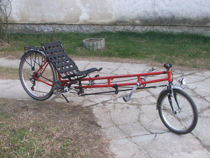

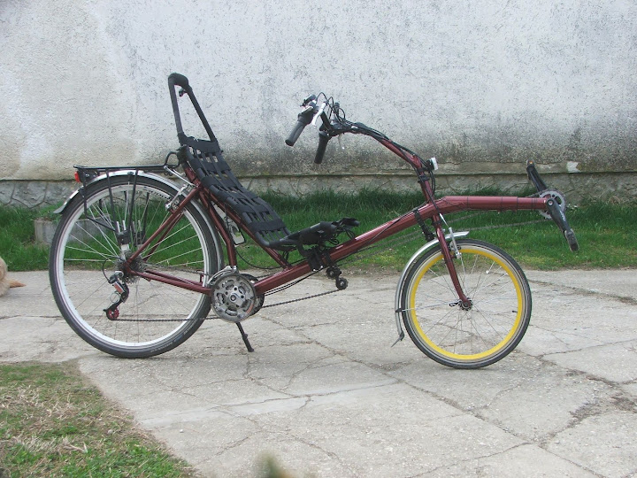

A sötétkék kerékpárból készült 2008 õszén a piros.Nagyon kényelmes volt az ülés és a kormányzás/alsó/és maga a kerékpár is.Még is 2010 januárjában flex alá került és lett belõle a rövid bordó.A fõ indok a jobb kormányozhatóság,szállítás.Tehát Papa csak a bordón tudtál ülni a másik a kollégámé volt.

Nem egyszerû, de nem lehetettlen!a kormánnyal kellene még csinálni valamit
Nézelõdj a kétárakban (Reku Papa, Lompi vagy akár nálam is) és látod majd a fejlõdést. (a problémát csak a lábbal kormányzók társasága ismeri)
Feltételezem, hogy széles felsõ kormányt szeretnél. Nincs túl nagy mozgástered...
Ha lejjebb viszed, akkor elõre is kell, de akkor meg kell hosszabbítani a jobb és bal szárat is.
Ha térd fölé hozod, akkor meg bezavar a képbe.
Az "M" kormány gyakorlatilag csak a hosszú stucni alternatívája.
Figyelned kell arra is, hogy fordulónál se csukódjon rá a térdedre.
Összességében ez egy régi kérdés, kevés jó válasszal. Én magam azért tervezek be több állítási pontot, hogy a végén legyen lehetõségem az ideális állapot meglelésére. Eddig ez bevált és neked is ezt javaslom.

"Könnyebb egy gyagyás ötletet megszelídíteni, mint a semmivel kezdeni valamit" - ennek jegyében egy zizzent ötlet, ha a súlynövekmény nem túl zavaró:
Ne vidd lefele, hanem emeld fel! Ekkor csak egy kb függõleges rúd marad a látóteredben, ami nem annyira zavaró. A felemelt részhez csatlakoztathatsz egy árnyékoló esõvédõ tetõcskét...
(csak az a nyavajás tehén kibírja...)
Vagy mégsem annyira rózsaszín-szivárványos dolog az ülés alatti kormányzás...

Akkor tedd lejebb a kormányt ameddig engedi. Utána pedig lehet, h "nincs más hátra, csak elõre" pl az ülés/háttámla állításával. (Sok jó ötletem van még, csakaz a nyavajás tehén kibírja...) Egy oldalnézeti kép vízszintes placcon hajtóstól valóban sokat segíthetne - neked is.

Most megint szétkaptam egy kis finomításra a járgányt. Új ormányt kap (súlycsökkentés), a hátsó 28-as kereket lecserélem 26-ra, a sárvédõzést készítem elõ, és a kormánnyal kellene még csinálni valamit, mert a kilátásban zavar. Lentebb meg csak kb 2 cm-t tudok engedni, utána már beleér a térdem. Egy órája nézegetem, de nem igazán tom hogy mi legyen vele.
