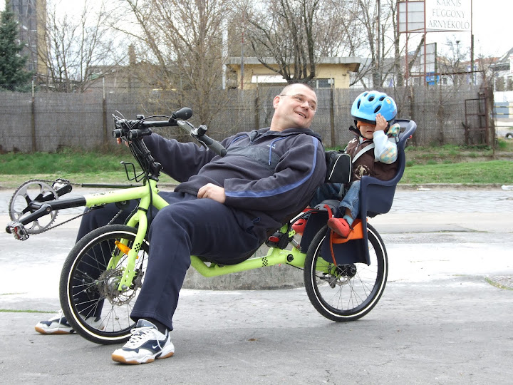

néha a fiammal, gyereküléssel, csomaggal együtt (így az össztömeg a 150kg-ot is elérheti majd). Hegyek meghódítása nem cél, de azért az esztergomi bazilika dombjára fel tudjak tekerni :-)
A terv egy strapabíró, merev vázas lengõorrú 28-as kerekekkel, 8-as Nexus agyváltóval, agydinamóval, görgõs fékekkel.
Szerintetek elég a 307%-os áttétel? 8 és 40 km/h közötti tartományban legyen használható.

A gyerek szállításhoz:
Posted Image

A tapasztalat szerint az 500 körüli, vagy feletti áttételi arány elegendõ. Ez egy normál monti áttétel. Növelheted az agyváltó áttételét egy hármas hajtómûvel. Használtam ilyet, meg fog felelni!
