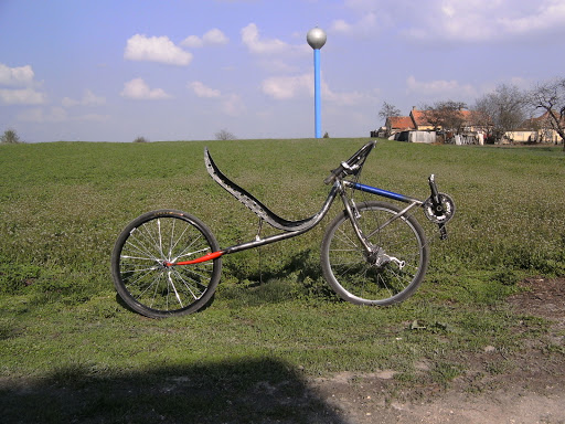

majdnem kész az új gépem :)gép1 gép2
Háááát, ez a meredek homlokcsõ a múltkori próbautam után (a 2x28-asra gondolok) nem túl szerencsés. Én VaraGyuri gépét promotálnám inkább. Vagy ez nem tudatos, ahogy esik úgy puffan?.. És minek ilyen hosszúra a tengelytáv ha ennyire elöl az ülés? Ez elöl rendes boom vagy csak új design?

Csinos járgány! Sokezer kellemes kilométert kívánok!
Nem csak csinos, de jól vezethetõ is, Lompi ezt nagyon jól eltalálta! Én javasolnám megtartani ezt a geometriát - ülésmagasságot, hajtásmagasságot (Varadero, örülök h Piko meggyõzött, h ne rakasd lejjebb!!!), homlokszöget, tengelytávot, stb.

T. Lovasság!
Örömmel értesítek mindenkit, hogy elkészült a legújabb (és szerintem legszebb) Limpi Bike.
Letisztult forma, könnyû kezelhetõség, minõségi kivitelezés, és mindez még mindig 100 alatt.
Köszönet érte Dr. Lompinak, és Python barátomnak.
