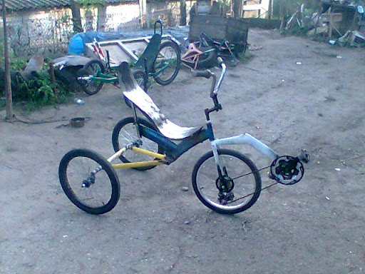

rondaaaaaaa? nem érteszte a müvészethez :D nagy festök képei is rondák némej ember szerint mégis miliokat érnek és nem is forintba :D

Húúúúúúúúúúúúúúúúúúúúú vazze! Ez még az originális Lompi féle "régi" iskola! :) Nem mondanám csúnyának, inkább ronda! :) Viszont minden a helyén van, igazi komfort geometria.

énmeg csináltam már 3 kerekü lengöorut bebe :D Feltöltött kép

... és van egy majdnem komplett Python aluvázam! Csak a hátulja hiányzik. :) pont, amit egyébként is csinálni kellett volna...

Szerintem csak "városnézésre" alkalmas... Az enyémen úgy 40-tõl kellett a pelust cserélni, 30-ig egész stabil volt. De annak csak két kereke volt...
