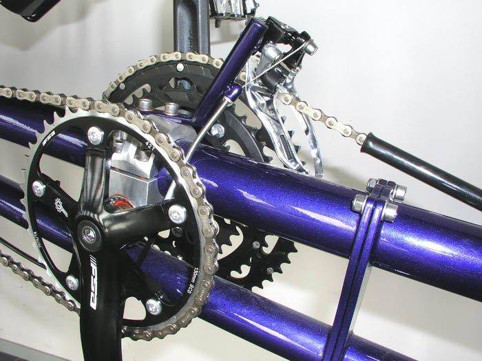

Sajna nem (nekem is még régrõl van egy eresztés), de meg kell próbálni fellelni valahonnan jó pár métert, mert szerintem csak így valósítható meg a 30 kg-os súlyhatár. Ez a modell : M5 Recumbents » Models » Tandem 23 kg crmo csõszettel. A plusz egy kerékkel és egyéb dolgokkal 30 kg alatt lehetne tartani a 3 kerekût.
(érdemes megnézni ezt a képet : http://m5recumbents....pups/1317.5.jpg egy ügyes megoldása a szétszedhetõségnek mégha nem is annyira professzionális...)
