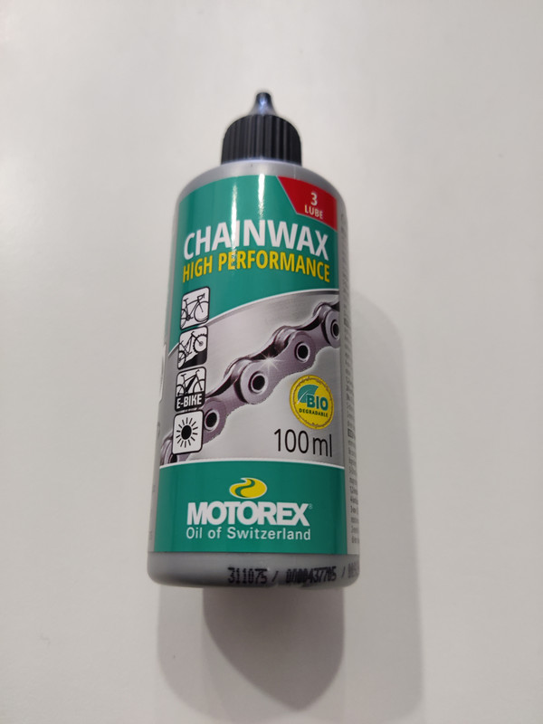

Motorex waxot tesztelek épp. Élek a gyanúperrel, hogy van benne egy kis hülyebiztos megoldás, mert a teljes hajtásomat átmosogattam, kefélgettem, sikálgattam, simogattam míg végül minden ragyogott, az érintésük tiszta volt. Ma délelőtt rányomtam a fehér waxot, és még a szobában üresen pörgetve is azonnal szivárgott a fekete lé a rendszerből. Szóval könnyen lehet, hogy van benne valami zsíroldó adalék is, elvégre nehezen hiszem, hogy mindenki ennyit buzulna a tisztítással mint mi. biggrin.png
A tisztításhoz használt oldószert sikeresen eltávolítottad? (Radiátor, hősugárzó, hajszárító, sűrített levegő, ami szimpatikus.)
Rabbit módosította - 2025. február 17. - 15:31
  • madgab kedveli ezt

Motorex waxot tesztelek épp. Élek a gyanúperrel, hogy van benne egy kis hülyebiztos megoldás, mert a teljes hajtásomat átmosogattam, kefélgettem, sikálgattam, simogattam míg végül minden ragyogott, az érintésük tiszta volt. Ma délelőtt rányomtam a fehér waxot, és még a szobában üresen pörgetve is azonnal szivárgott a fekete lé a rendszerből. Szóval könnyen lehet, hogy van benne valami zsíroldó adalék is, elvégre nehezen hiszem, hogy mindenki ennyit buzulna a tisztítással mint mi. :D
