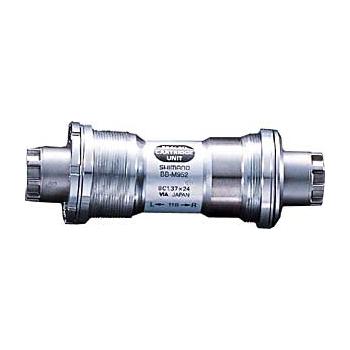

Sziasztok! XT octalinkes hajtókaromhoz tudok használni XTR monoblokkot?
az xtr-nek országútival megegyezõ bordázata van
a többi montis kompatibilis egymással
hasonlo a bordazas, de nem ugyanaz.
xtr
xt [es minden egyeb mtb octalink]
