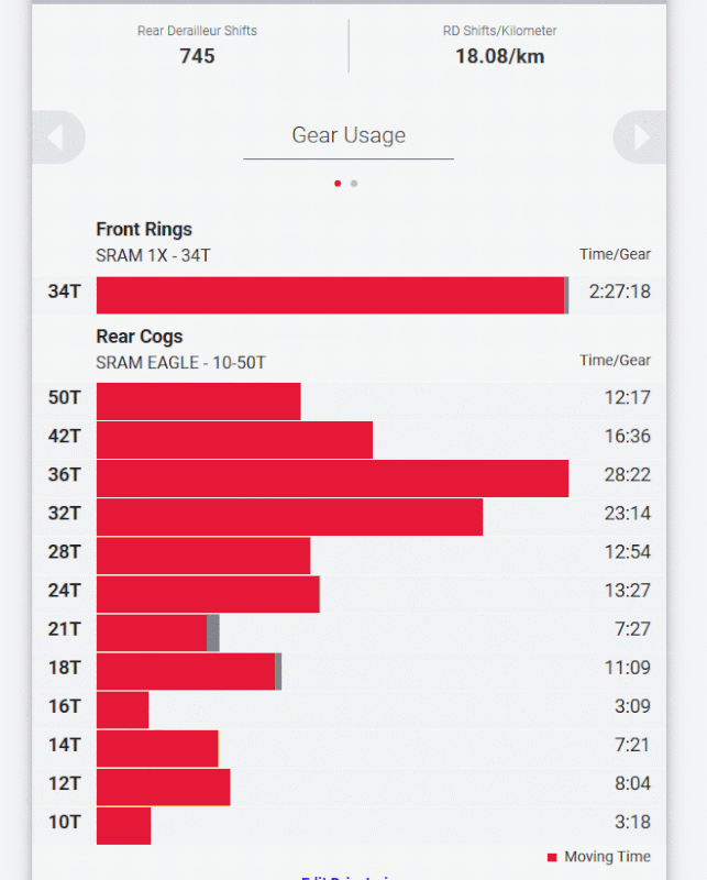

Néztem a strava linket még amit küldtél a hsz-em után csak nem akartam reagálni mert mindenki dicsérte milyen erős vagyok mivel lehet nem nézték meg a postodat rendesen  :)  :P  B)  :ph34r:
Kemény nagyon, már azonnal az elején a 745 váltás is arra utal, hogy talán nem szokványos verseny. Tuti használtam volna az 50-et, meg feltettem volna egy 30-as tányért is  :)
Én nem pörgetek ennyire az biztos, lehet meg kellene tanulnom.

Arn, akkor íme, alább egy másik statisztika. Példa versenyterhelésre. ;)
41 km és ~2000 méter szint - szóval bőven volt benne meredek. Két laposabb lefelében használtam a 10-12t áttételt mindössze és csak pár percet. Ismétlem, versenyen, szóval intenzív igénybevétel és a 10-12T még ott is alig kellett.
(Megjegyzem, itt Karakoram is hasznáta volna a 42t-50t-t bőven, ezt garantálom.)
Ezek után továbbra sem értem, akinek "kevés" a 30T x 10T meg 32T x 10T síkra. Mikor tekeri ki bárki is azt!? 32T x 10T áttétel @ 95 rpm-en 38-39 km/h.
Off, verseny ez volt, szerepelek a videón. :)
Jó ez az AXS, íme a bizonyíték, mennyire kell egy 10T. Vagy mennyire nem... ;)
Verseny log: https://www.strava.c...ties/2707507799
Statisztika: (32T-s tányér volt elől, nem 34T)
