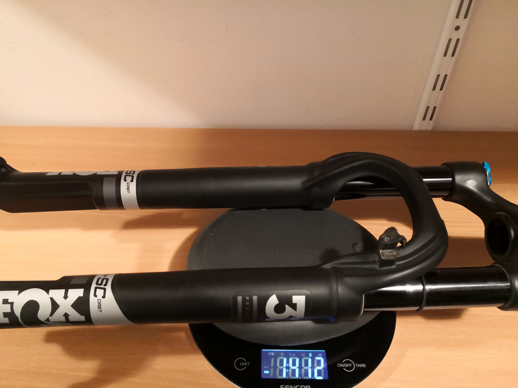

arn kérésére, 2017-es Performance Fox32 villa tengellyel (boost, 29er) és 170 mm-re vágott nyakkal 1412 gramm.
2017, 32, A, FLOAT SC, 29in, P-S, 100, Remote, FIT4, (7pm CP), Matte Blk, Std/Matte Blk Logo, 15QRx110, 1.5 T, 44mm Rake, OE
