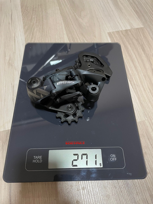

Az milyen már, hogy új XX1 váltó (az újabb, 52t-s verzió, RD-XX-1-B2) + XX1 váltókart (ráadásul az egyszerre többet váltani tudóst) olcsóbban kapom meg No.-ból, mint itthon bármelyik használt alkatrészt hirdetőtől a használtat? (-:
Váltó, 271g:

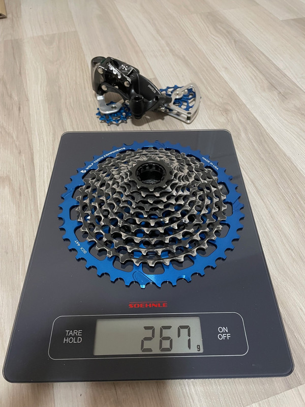

Régi SRAM X01 1195 sor, a gyári 11-42t-ről a már régen nem kapható WolfTooth GCX 44t-vel tuningolva. 267g.
