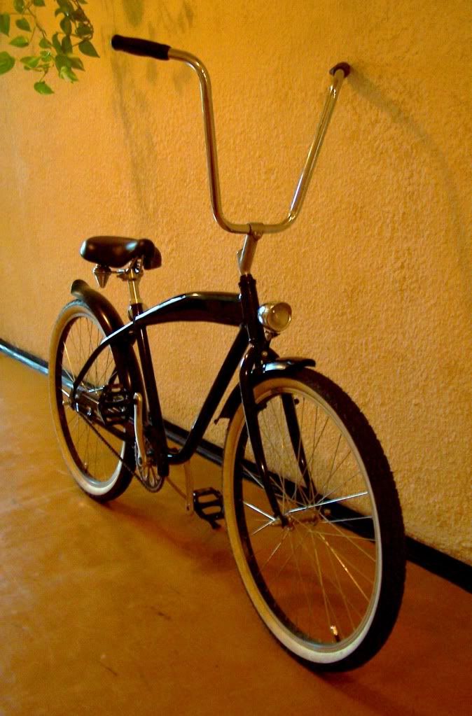

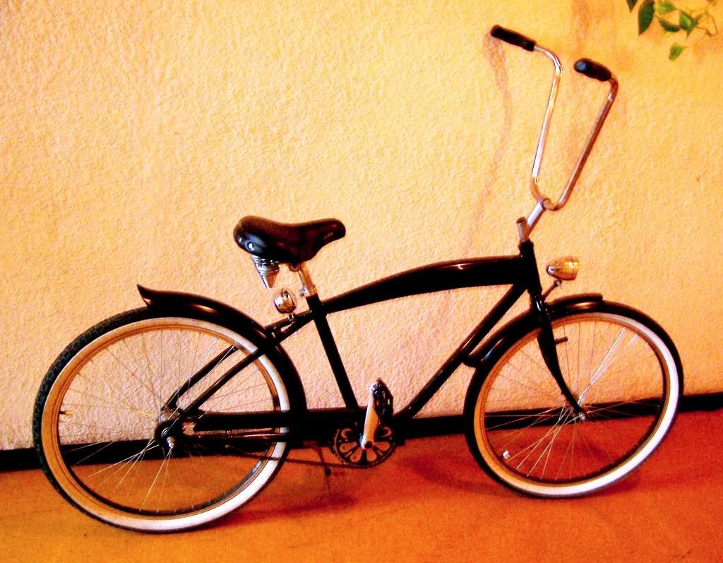

http://i256.photobuc...ct/100_7438.jpg - ape, oldalról
http://i256.photobuc...ct/100_7441.jpg - ape, elölrõl
http://i256.photobuc...ct/100_7445.jpg - láncok
(lemaradtak)

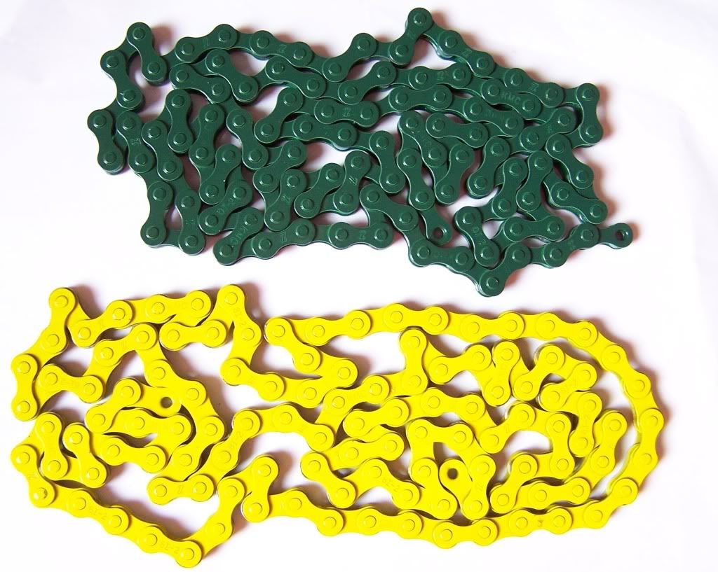

Cruiserre bõven elég a kmc z410.Ezek vannak szines kivitelben is.A kmc z710 nekem a fixin van ,de nagyon merev ,kicsit zörög,oda is elég lenne a z410.CSÕ

tegnap-tegnapelõtt apehangerrel közlekedtem a nedaoba.
vettem egy stucnit hozzá, beszereltem.
(sajnos, alakilag nem volt épp a legjobb választás, de egyinbuszos-egyszerûbefogósba csak ez volt), és a MINDENHOL 2.22-es kormányt belefogattam (BMX-boltba segítettek ötletekkel; I.: 1 collos, 2mm falvastagságú alucsõ felezve, II.: sima 2mm vastag, hajlékony, de nem 'kenõdõs' mûanyaglap, II./b : egy durvább smirglit fogassak közé, hogy tuti ne csússzon. II. megoldás lett, a stucni aljáról a védõ mûanyagkupakot megvágtam, és azt szorítottam be a stucniba úgy, hogy épp ne látsszon. kicsit fusi, de mûködik)
nagyon mondjuk nem terheltem, mert a hosszú felfelé-kormány miatt nem éreztem stabilnak, és kissé már túl furcsa volt, hogy az eddig megszokott széles-alacsonyabb helyett egy keskenyebb koncepciót találok épp vállmagasságban...
...próbának jó volt, 'laposon' vállalható lenne egy szép stucnival meg egy masszívabb befogatási megoldással (I.), de itt a terepviszonyok 'nem támogatják ezt a kiterjesztést'; de mindenképp látványosabb, tapasztalatnak jó volt - de visszacseréltem a már megszokott, megbízható bullhorn-t...

...lecseréltem a láncot.
megjöttek a drágáim. :)
a zöld KMC az 410, viszont rövidebb cca. 3-4 szemmel, mit ami eredetileg bennevolt a nedaoba (az is KMC, csak nem tudom, milyen verzió, nincs ráírva a láncszemekre semmi, csak a 'KMC', meg a 'Z', úgyhogy gondolom, hogy az is z410), de belegyûrtem.
csak ha az eredeti lánc is 410-es, és rendesen kattogott már emelkedõn (március óta), meg szinte már a legkisebb erõltetésre is recsegett, akkor most ugyanazt kaptam, csak zöldben... majd meglátjuk, ez meddig bírja 'csendben'.
a sárga lánc viszont nem a 410-es, ami azért necc, mert ránézésre váltós bringákhoz van, tehát NEM JÓ a cruiserhez!
szopás...
(mert sárgában már nem volt z410, így egy másikat rendelt, dupla áron... és egyszerûen nem találom, mi az!)
...nem szeretne valaki sárga láncot a versenyére...?? ;)

Milyen láncot kaptál, vagy kapsz? Nekem is kellene valami jobb mint ami alapból van mert csörög csattog
...ahogy elküldték a linket, KMC lesz az... jókat hallottam róluk, bringaboltosokkal eszmecserélve mindenki mondta, hogy jó, sõt, még színes is van belõle; plusz ugye, egysebis-kontrás emelkedõre, az tépi a láncot egy idõ után, úgyhogy erõs BMX-láncot ajánlottak...
http://www.hardride..../1/42302004.jpg - ez, innen.
http://www.hardride..../1/42302005.jpg - meg ez is jön majd, ugyanonnan, bónuszként...
..de majd ha a zöld felkerül a nedaora, egy-két hónap után úgyis lejön, milyen minõség; majd akkor kérdezzetek, és meglátjuk, mit mondok!
(ha tré lesz, akkor valami extra-1300kg-os szakítószilárdságú megaBMX lánc lesz alá, hogy bírja...)
