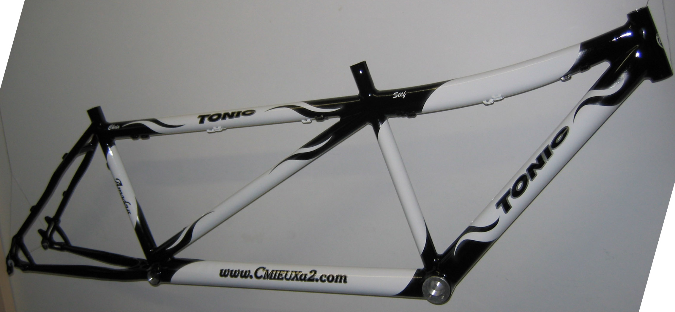

Drága kazánfûtõm itt ült mellettem, mondtam neki:
"Gyere nézd meg ezt a képet!"
nézte fél percig:
"Jéééé, fehér tandem?"

Posted ImageMondjuk nem nehéz ilyet összehozni....
