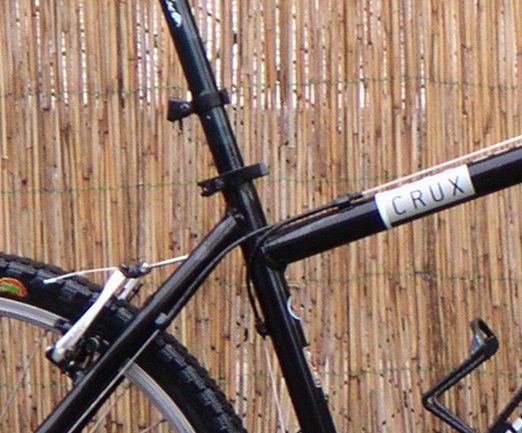

Hatalmasak. Az élversenyzõk alatt, sprinteléskor akár két centit is hátrahajlanak, nagyon durva, poénból régebben méregettük a görgõn, s viccesen "gumiból vannak", ha az ember igazán megküldi. Sokszor az elhajlás nem is hirtelen ráhuppanás miatt van, hanem a fokozatos "elfáradás" miatt egyszer csak az alakváltozás maradandó lesz. (mérnökagyúaknak - a dinamikus terhelés egy idõ utána folyási határfeszültséget exponenciálisan lecsökkenti, azaz 2-3 év, s elkerülhetetlenül csoffadás lesz a gyengépp anyagoknál) Nem véletlenül az egyik leggyakoribb váztörés.
Csak érdekességként mondom, hogy régesrégen, amikor még Magellan Cruxom volt, kaptam hozzá egy IRD (Interloc) rövid nyeregcsövet. A csõ csak olyan 8-9 centit feküdt be a vázba. 1 év alatt, úgy szétcseszte a nyeregvázcsövet, hogy egy jóval (1 mm!) nagyobb csõ is bement volna az elsõ 3-4 centin. A nyeregvázcsõ iszonyúan kitágult, a képen látszik, hogy a gyorszár iszonyatmód meg van tépve, ezért alatta (a bicikli eleje felé) egy jó nagy púp látható. Azért ez nem egészséges.

#1929
Írta 2007. október 10. - 20:48
Dante: az nem gyenge!!!
el sem merem képzelni milyen erõk hatnak a 93kg + 27,2-es nyeregcsõ kombóval a vázra...
#1930
Írta 2007. október 10. - 20:43
Hát, én vennék egy alu adaptert, az könnyû és biztonságos. 8 centi szerintem is kevés, az én gyári adapterem azt hiszem 12 centi volt. Az adapter egyébként valószínûleg 27.3-as, ugyanis általában mindig 0.1-el nagyobbak, mint a bele való csõ. Én elég sokat agyaltam ezzel még annó, s sokszor izgultam emiatt...szóval a hüvely egy picit mindig nagyobb.
Egyébként, érdekességként mondom, hogy Roox csõ esetén ~245 gramm és 316 gramm a súly a két méretben - azaz több, mint 40 gramm...
